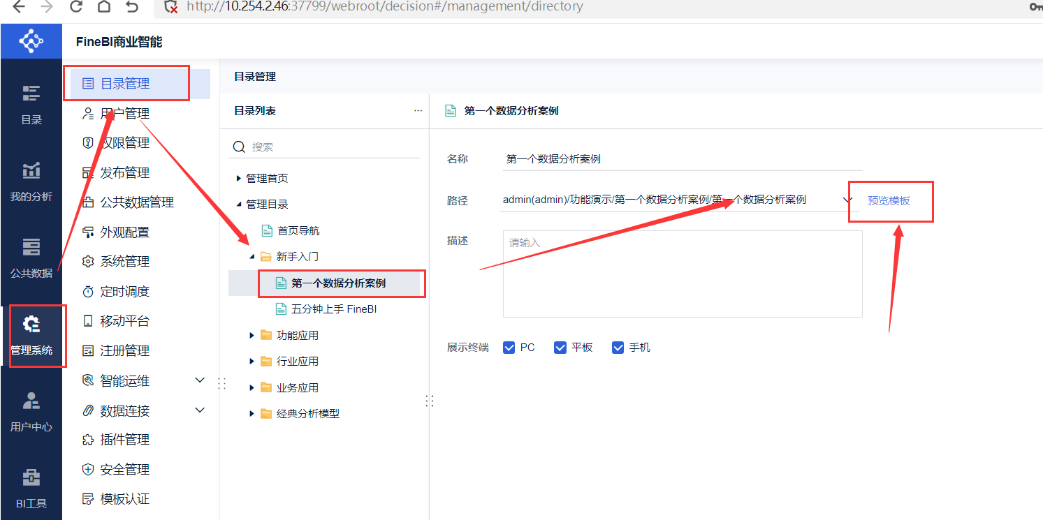

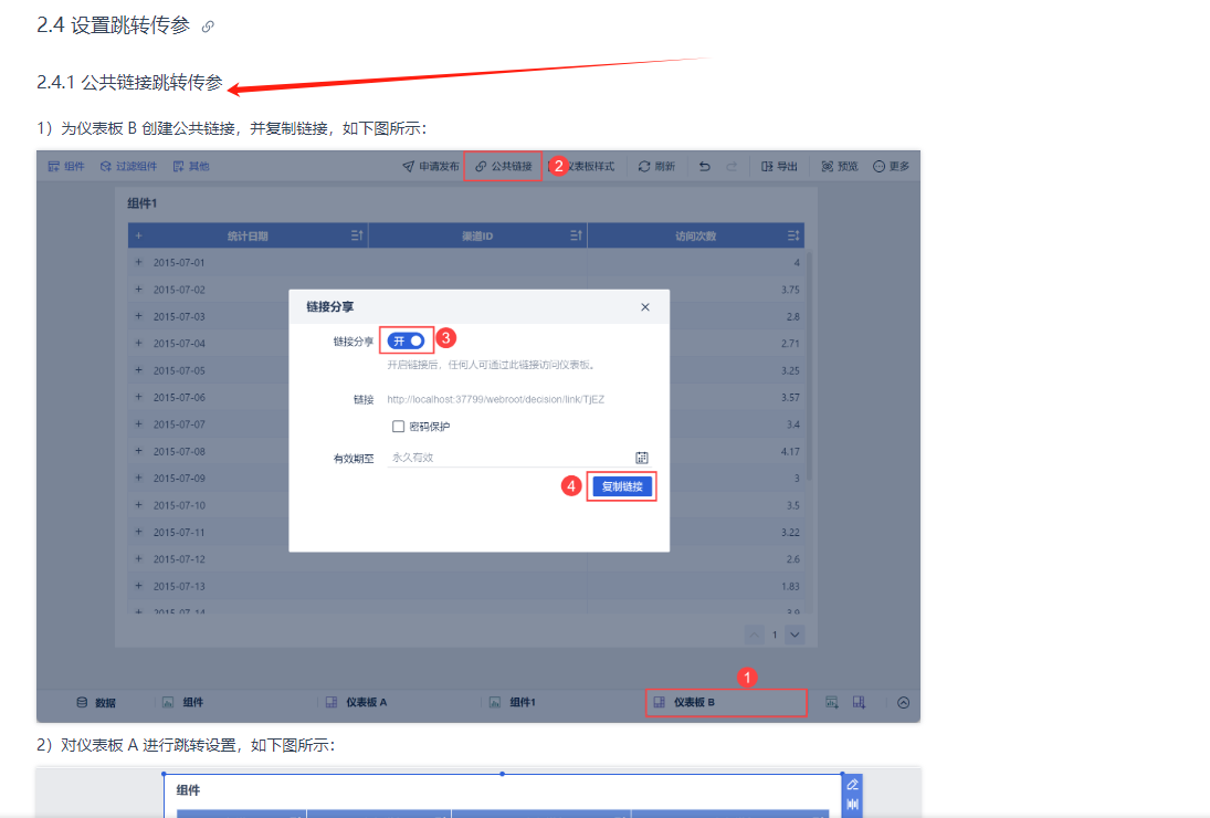

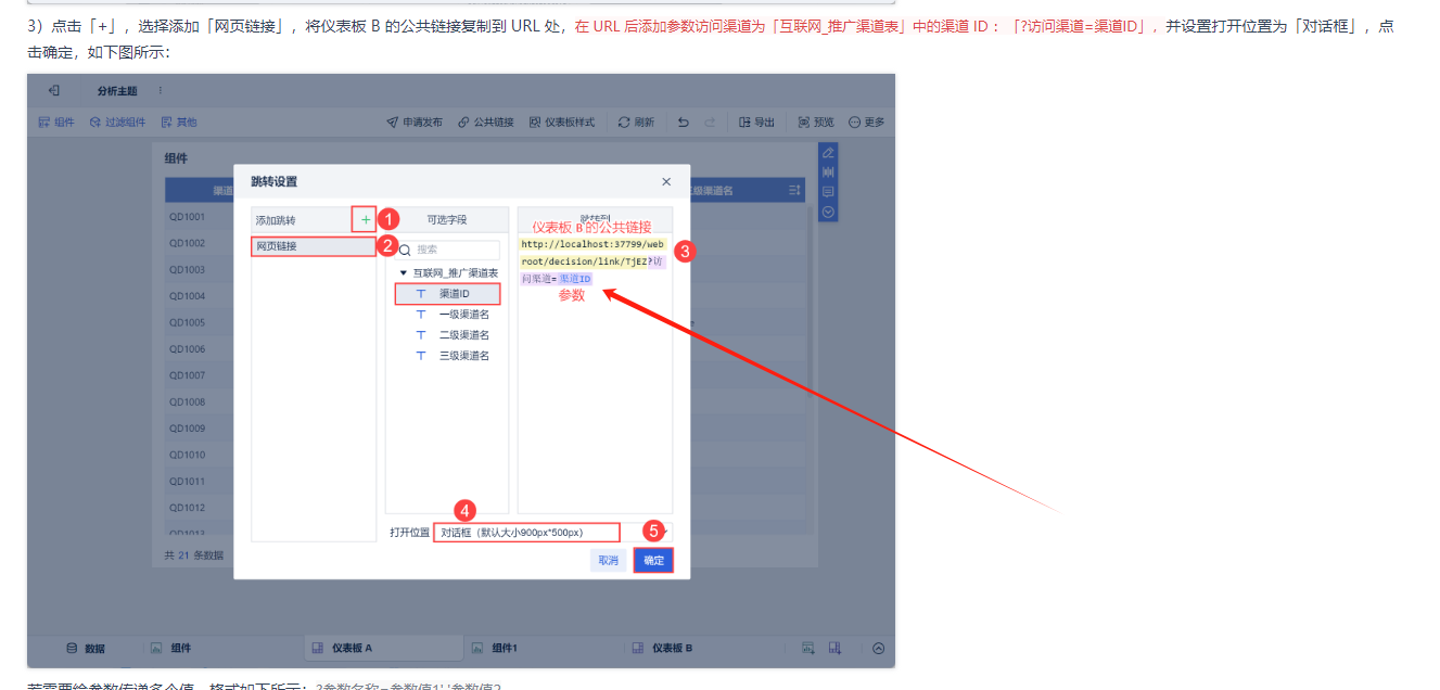

bi中如何获取分析主题的仪表板链接
直接使用浏览器上的url,传递参数后,打不开仪表板;不加参数直接打开url,可以打开仪表板;请问在一个分析主题如何获取仪表板的url?
FineBI ShuTing2012 发布于 2024-9-19 10:07
悬赏:4 F币 + 添加悬赏
发布于2024-9-19 10:08(编辑于 2024-9-19 10:09)
正常就是直接预览后,拷贝URL地址
或者
  • ShuTing2012 ShuTing2012(提问者) 我试试哈,另外再请教个问题,我定义好这个url后,转到生产环境,url会变化吗?
    2024-09-19 11:00
  • snrtuemc snrtuemc 回复 ShuTing2012(提问者) 会的,如果配置一模一样,只要改下IP和端口
    2024-09-19 11:02
  • ShuTing2012 ShuTing2012(提问者) 回复 snrtuemc ok,明白了,感谢
    2024-09-19 11:23
用户k6280494Lv6专家互助
发布于2024-9-19 10:09
你参数怎么加的啊?http://dddxxx&cs=1
