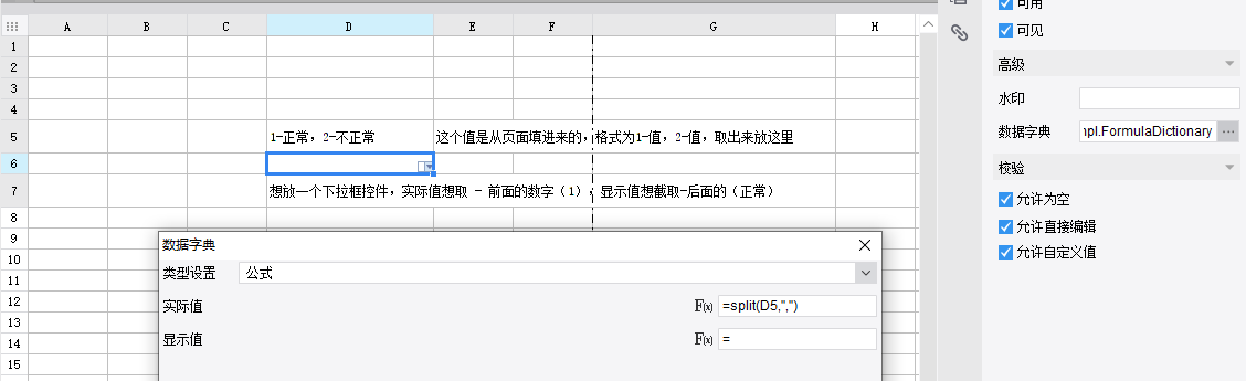

可以把值(1-正常,2-不正常)分割成下拉框选内容,(1,2)是实际值,(正常,不正常)对应显示值吗
22222222222.png微信图片_20191201101026.png想利用SPLIT(D5,",")进行截取获得,因为枚举是不固定的,所以只能用截取的方法来获取显示值和实际值

  • lin1314 lin1314(提问者) 我的枚举值不是固定的,是从数据库取出来的,格式为(1-正常,2-不正常) 甚至还可能有3-值,4-值等
    2019-11-30 21:12

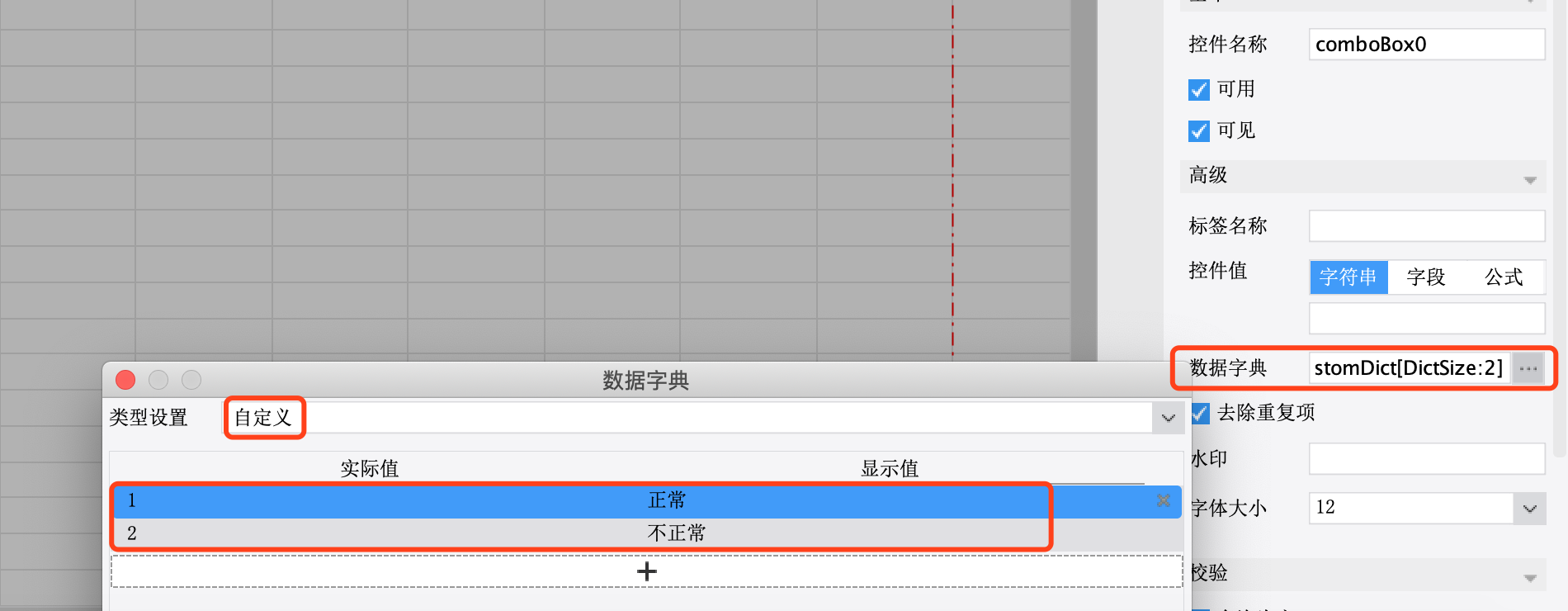

  • zsh331 zsh331 回复 lin1314(提问者) 这样呀,通过数据集设置,so easy。 数据字典-https://help.finereport.com/doc-view-219.html
    2019-12-01 08:58
  • lin1314 lin1314(提问者) 回复 zsh331 ,还不是我想要的,我给上面补发图片了
    2019-12-01 10:11

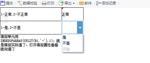

为什么要实际值变成1,2呢。。实际值反正看不到,(1-正常,2-不正常)当实际值就行了。
这样显示值很好处理,如果实际值需要填报,那在填报里搞就是了
实际显示值.cpt
axingLv6专家互助
发布于2019-12-2 10:29
实际值
maparray(split(D5,","),indexofarray(split(item,"-"),1))
显示值
indexofarray(split(GREPARRAY(split(D5,","),find($$$,item)>0),"-"),2)
