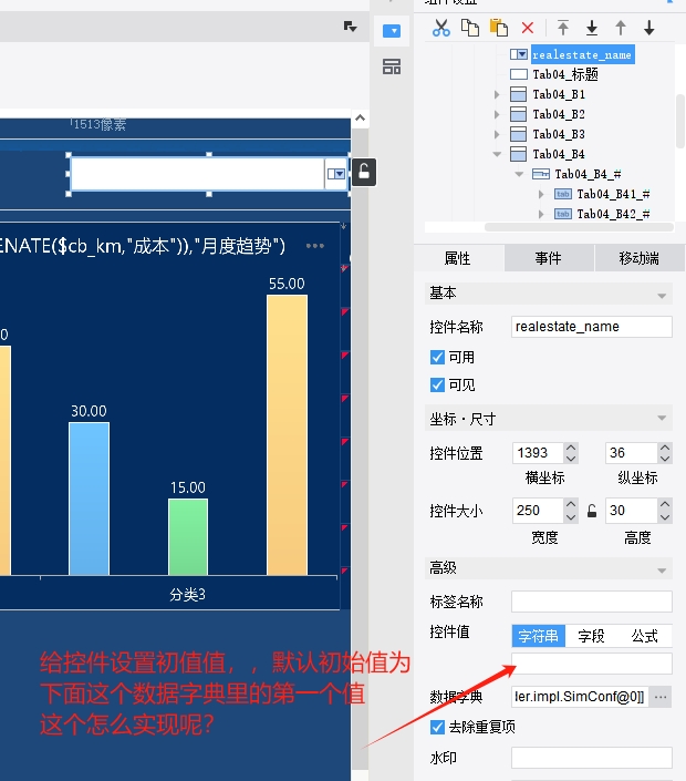

kevin0428(提问者)
- 初始值现在可以带出来了,但是默认初始值下的报表块图和表都显示是无数据,然后再通过对下拉框进行选择后,就正常了,这个是因为啥原因啊?
snrtuemc 回复 kevin0428(提问者)
- 这个是目前决策报表的bug,暂时无解,要么数据集默认设置固定默认值才可以,或者设置模板参数,在模板参数哪边设置试试

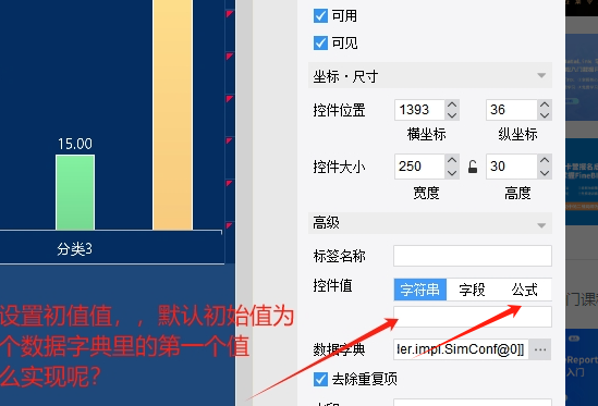

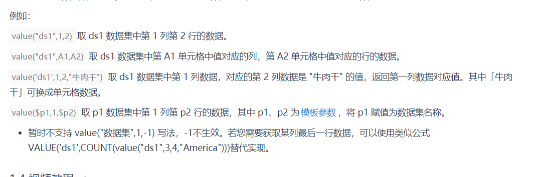

value("数据字典绑定的数据集名字",1,1)

用公式 =vlaue("ds1",1,1)

设置模板参数,控件名要跟你下拉框名称一样 ,在模板参数里面写公式=value("ds1",1,1),你试试
