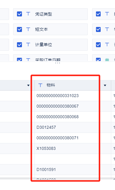

  • shanx shanx(提问者) 需要把数值前面有0的去掉0,没零的数值也留下,谢谢。
    2024-10-16 08:41

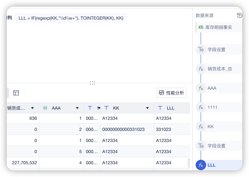

  • snrtuemc snrtuemc 回复 shanx(提问者) 使用这个公式去掉前导为0的字符串,mid(字段名,INARRAY("true",MAPARRAY(split("字段名",""),item!=0)),len(字段名))
    2024-10-16 08:45
  • shanx shanx(提问者) 回复 snrtuemc MID(${物料},INARRAY("true",maparray(split("${物料}",""),item!=0)),LEN(${物料})) 写上了,说是语法错误,缺少标识符
    2024-10-17 10:32
  • snrtuemc snrtuemc 回复 shanx(提问者) split("${物料}","")这边改成split(${物料},"")
    2024-10-17 10:40
  • shanx shanx(提问者) 回复 snrtuemc mid(${物料},INARRAY("true",MAPARRAY(split(${物料},""),item!=0)),len(${物料})) 物料上的引号去掉了,还报语法错误
    2024-10-17 10:49

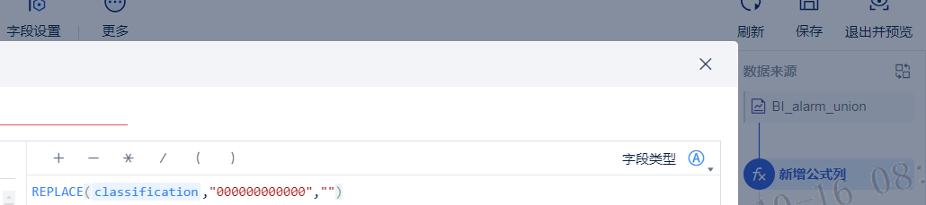

新增公式列:
如果要都是取后8位,可以用RIGHT(字段,8)
如果想把带12个0的去掉留后六位,其他不动,可以用REPLACE(字段,"000000000000",""),把12个0替换为空
看你想要什么样的一致了
  • shanx shanx(提问者) 有点0不一定只是12位,请问怎么写
    2024-10-16 10:51
