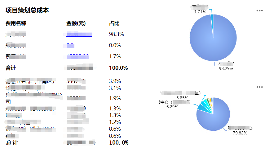

由于饼图的分类数量不一致导致上下两个饼图的展示大小不一致,请问大佬们有啥好的方法实现饼图上下一致不?

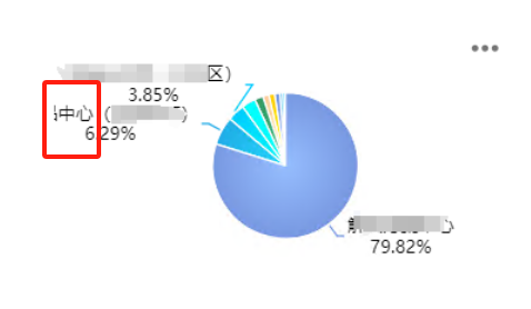

饼图的标签需要展示出来
这部分文字被遮住了,有啥办法让它显示全或者换个位置展示?

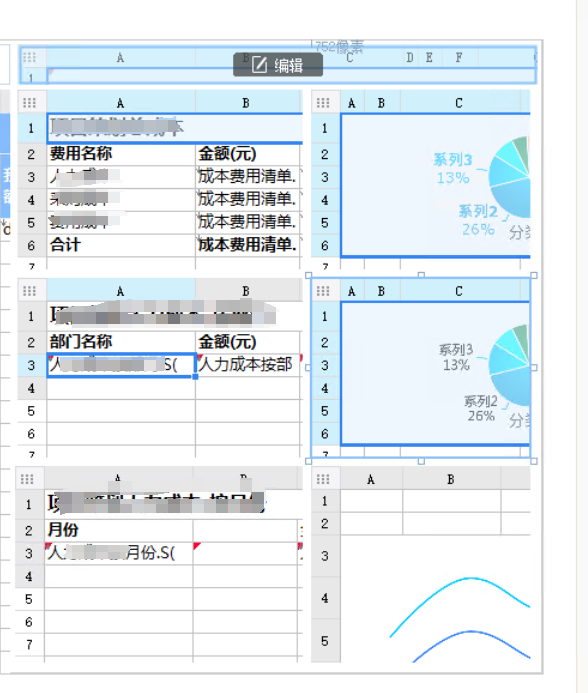

页面布局:
FineReport yzm475374 发布于 2024-10-18 16:01 (编辑于 2024-10-18 16:13)
发布于2024-10-18 16:03
这个图表式是自适应
你要一样大小,改成固定半径
  • yzm475374 yzm475374(提问者) 感谢,这个方法挺好的;还有个问题能请教下吗?就是标签的一些文字被遮挡了,有啥办法让文字显示全或者换个位置展示吗?
    2024-10-18 16:13
  • snrtuemc snrtuemc 回复 yzm475374(提问者) 这个目前不支持,饼图没有标签重叠自适应的设置。。。
