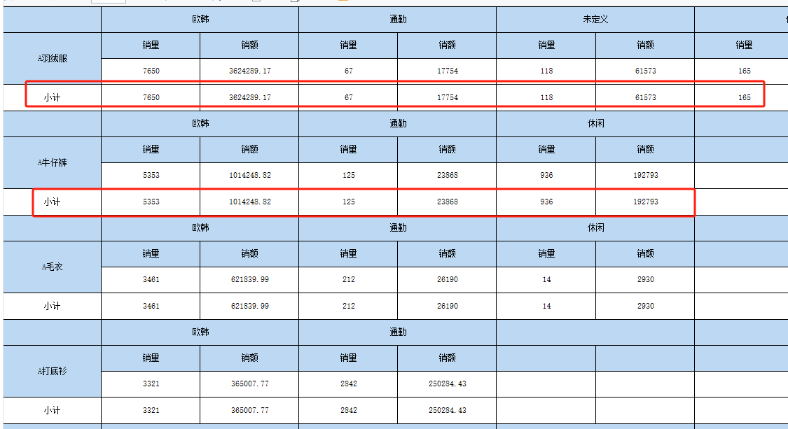

格式问题
B2、C2 产生了多行 没有合并 ,A4、B4、C4 也是产生了多行没有合并

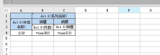

  • 大狸子 大狸子(提问者) 现在显示的结果是小计这一行没有什么意义了。 并没有把所有A2扩展出了行进行汇总统计。请看下我的内置模板。另外就是 横向扩展的B1 行没有合并掉
    2024-10-23 13:14
  • snrtuemc snrtuemc 回复 大狸子(提问者) 这样?看修改答案
    2024-10-23 13:22
  • 大狸子 大狸子(提问者) 回复 snrtuemc 谢谢,你的效果基本是满足需求。由于我的事老版本的设计器。打不开你的CPT。
    2024-10-23 13:32
  • 大狸子 大狸子(提问者) 回复 snrtuemc 你是不是取消了所有的所有的父子格?
    2024-10-23 13:33
  • snrtuemc snrtuemc 回复 大狸子(提问者) 什么版本,我是11版本的, 用记事本打开模板,找到关键属性 DesignerVersion 的值,8.0的是"IAA",9.0的是"JAA",10.0的是"KAA",11.0是"LAA" 在cpt中查找 替换为: ,再保存下就可以了。

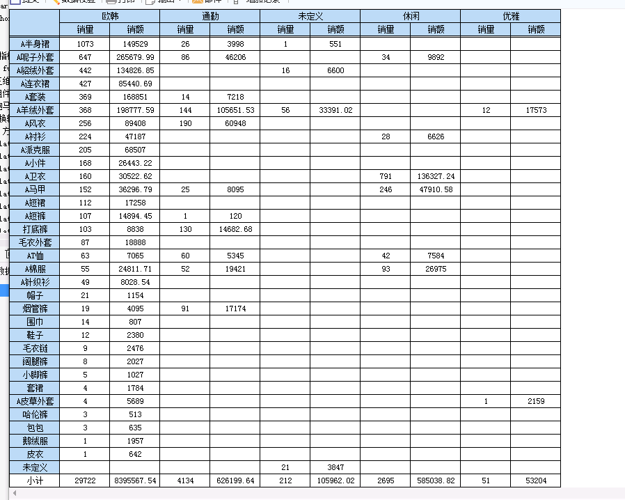

把小计的左父格设置a2
分组汇总
  • 大狸子 大狸子(提问者) 现在的显示方式就是分组汇总了。我想看能不能统一汇总,只有一行小计

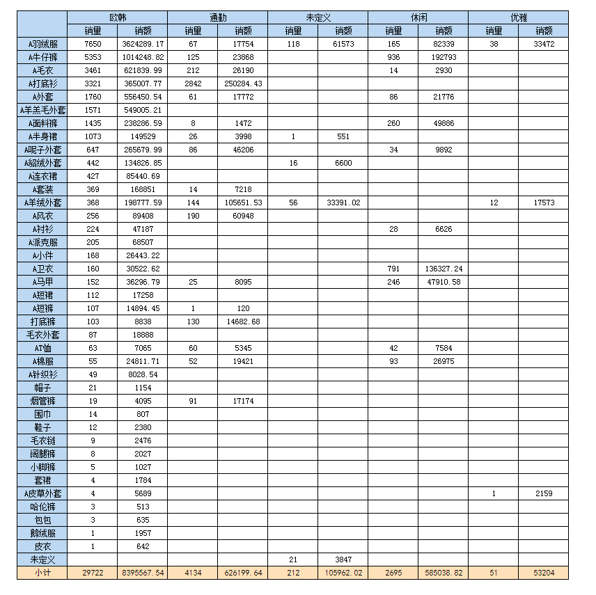

ID1208Lv6高级互助
发布于2024-10-23 13:23(编辑于 2024-10-23 13:41)

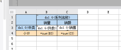

  • 大狸子 大狸子(提问者) 是的,就是这样的效果。请问下,你这边父子格式是怎么设置的
    2024-10-23 13:33
  • ID1208 ID1208 回复 大狸子(提问者) 变了一下单元格,其他的父格默认,参考上面更新的附件
    2024-10-23 13:38
