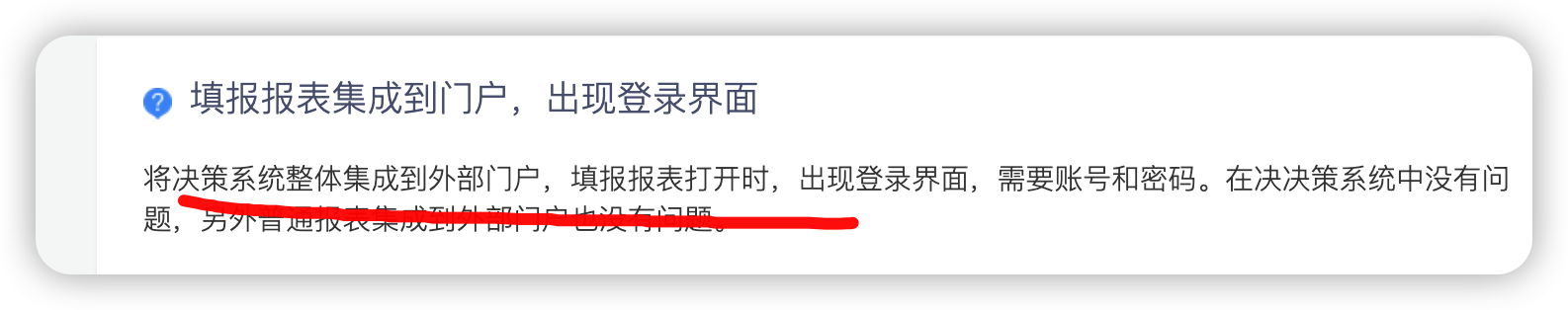

填报报表集成到门户,出现登录界面
将决策系统整体集成到外部门户,填报报表打开时,出现登录界面,需要账号和密码。在决决策系统中没有问题,另外普通报表集成到外部门户也没有问题。
