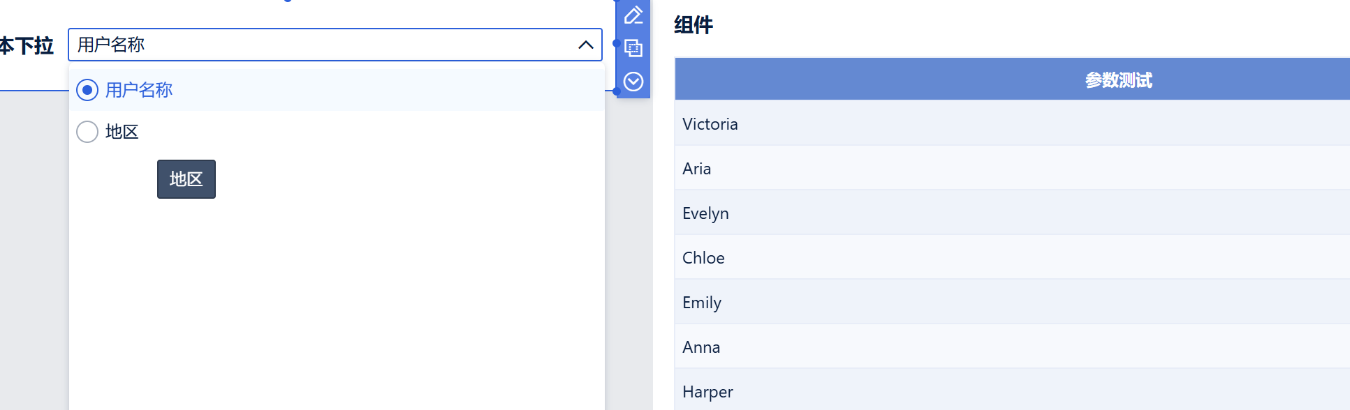

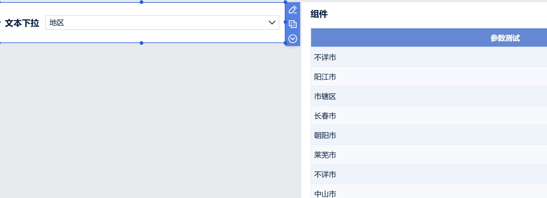

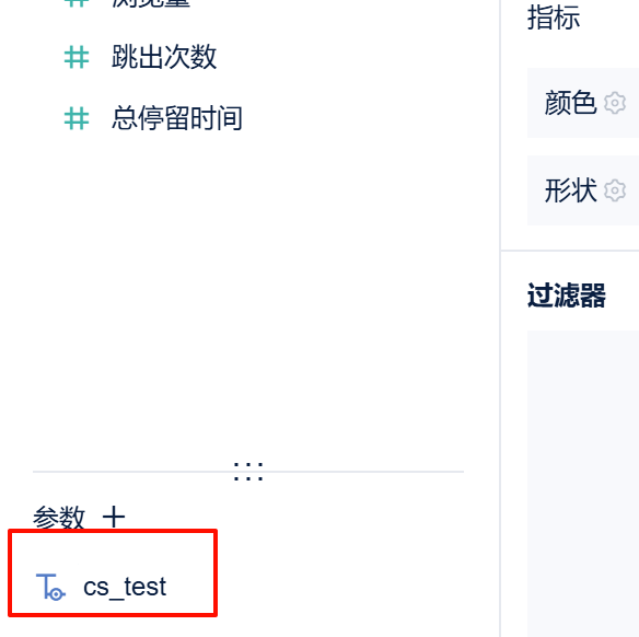

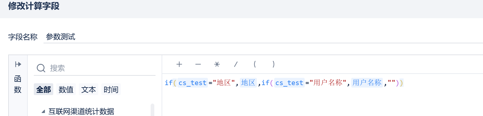

你在bi中设置参数就行了。
在数据源中写参数。如果你的参数是XX的时候,就返回对应的字段名称
if(${cs}="水笔",水笔的字段名称,"")
  • yzm255419 yzm255419(提问者) 明白你的意思了,但是我的商品太多了,这样弄,那参数公式很长很长
