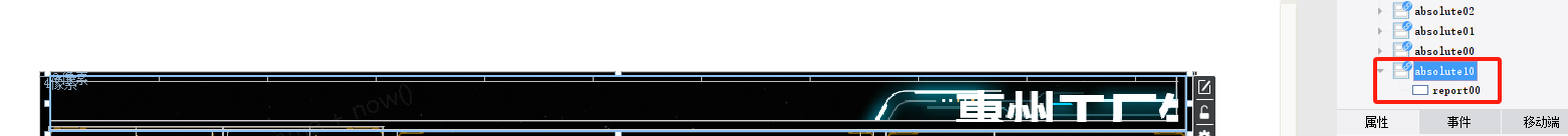

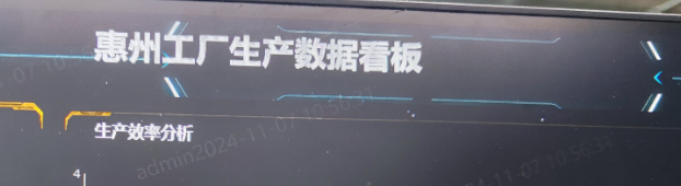

套的模板没法在这个报表块上加小的报表块写标题,根据不同大小的显示器预览这个标题位置总是偏差

发布于2024-11-7 11:03
标题用一个报表块就行了
双向自适应
设置报表块的背景
(1)
百煮味香(提问者)
没有办法设置 只有移动端可以设置这个

发布于2024-11-7 11:04
你是不是设计器的分辨率比例和显示器的比例不一样
导致自适应错位了
(3)
百煮味香(提问者)
在哪里查看呢 我没设置过
2024-11-07 11:29
snrtuemc
回复 百煮味香(提问者)
设计器,决策报表最下面有分辨率,看一看,例如默认是960*540,
2024-11-07 11:33
百煮味香(提问者)
回复 snrtuemc
是默认分辨率
