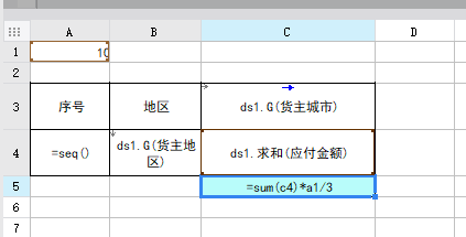

G6 - I6* B6 / 12   G6和i16都是列延展单元格,B6是非延展单元格,
导出保留公式选项也勾选了,但是导出后没有公式, 我的单元格公式=G6 - I6* B6 / 12  并且这个单元格是列延展单元格,向右延展,我刚更新了最新版本还是不行,这个问题没解决啊,怎么办,有人能解决吗

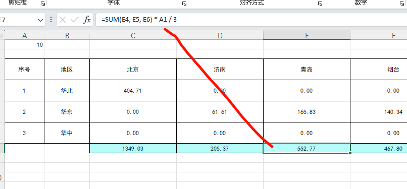

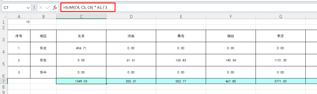

列扩展是可以的。你的不显示是不是里面的单元格太多了。你看一下。你得到的公式是如何的?
  • zjslh1999 zjslh1999(提问者) 怎么发图片啊,我模板的列不多,但是延展出来的列比较多G6和I6可能延展十几列,同理这个计算的列也延展十几列,只要针对这延展的列进行加减就导不出来
    2024-11-15 09:44
  • CD20160914 CD20160914 回复 zjslh1999(提问者) 文件》输出》导出内置数据,然后发模板文件过来
