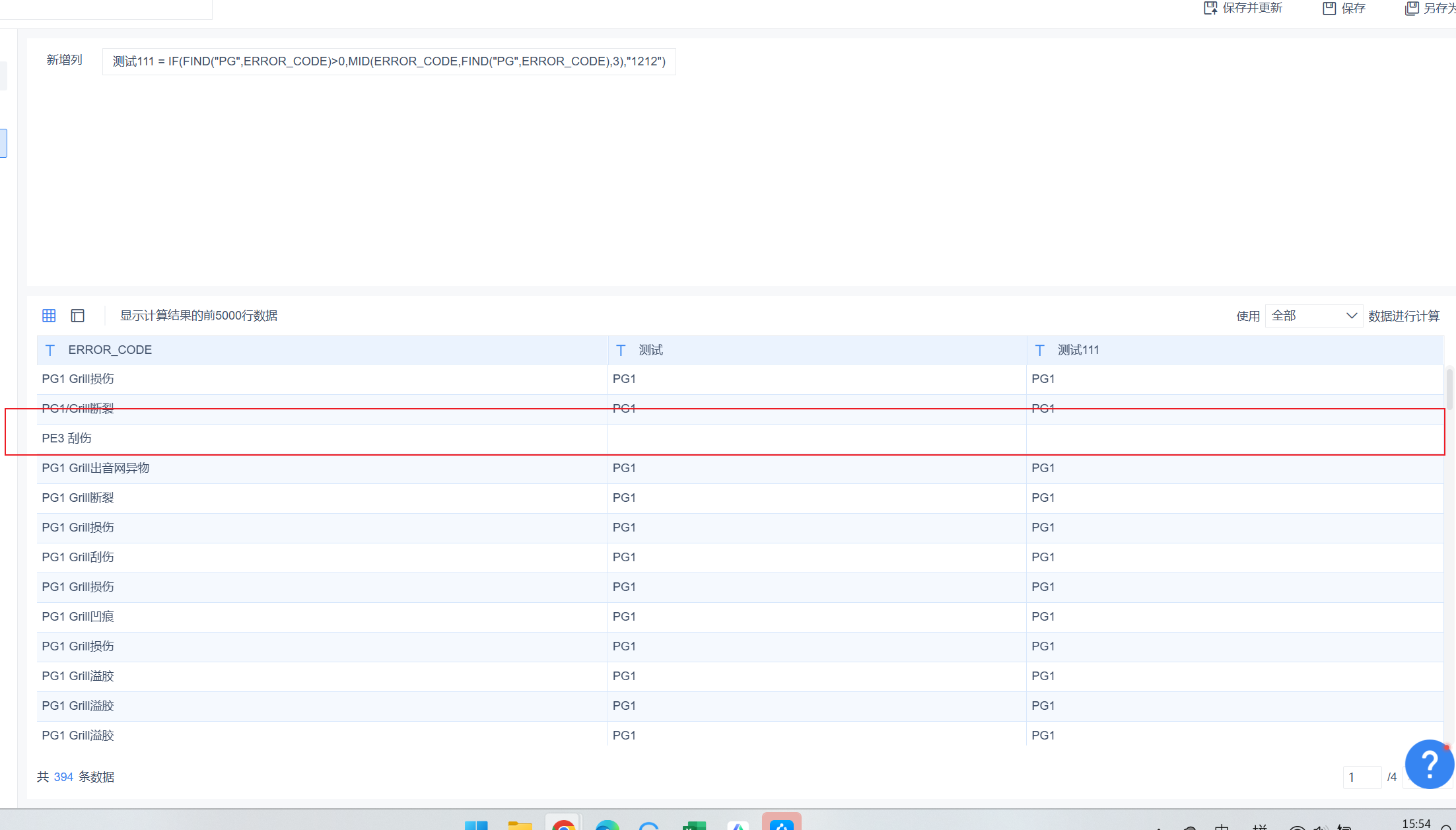

求助有没有类似如下公式能在BI5.1实现对应效果的,就是提取位数之类的,这个公式直接返回空值了
IF(FIND("PG",${ERROR_CODE}),MID(${ERROR_CODE},FIND("PG",${ERROR_CODE}),3),"1212")

IF(FIND("PG",${ERROR_CODE})>0,MID(${ERROR_CODE},FIND("PG",${ERROR_CODE}),3),"1212")
条件判断缺少一个  >0

  • snrtuemc snrtuemc 回复 HmjijsbZ(提问者) 这个标准的公式,4版本都可以啊。。5.1没环境没测试,如果你是直接拷贝,需要把${ERROR_CODE}换成你的字段,6版本字段拷贝出来默认加${},就是这个格式IF(FIND("PG",ERROR_CODE)>0,MID(ERROR_CODE,FIND("PG",ERROR_CODE),3),"1212")

  • HmjijsbZ HmjijsbZ(提问者) 回复 snrtuemc 大佬,您可以看一下我编辑过的,我是5.1测试的,就不行

  • snrtuemc snrtuemc 回复 HmjijsbZ(提问者) 额,BUG了,重启下看看,有PG的,是正常的,

  • HmjijsbZ HmjijsbZ(提问者) 回复 snrtuemc 重启过了,还是不行,我还换了别的5.1版本测试
