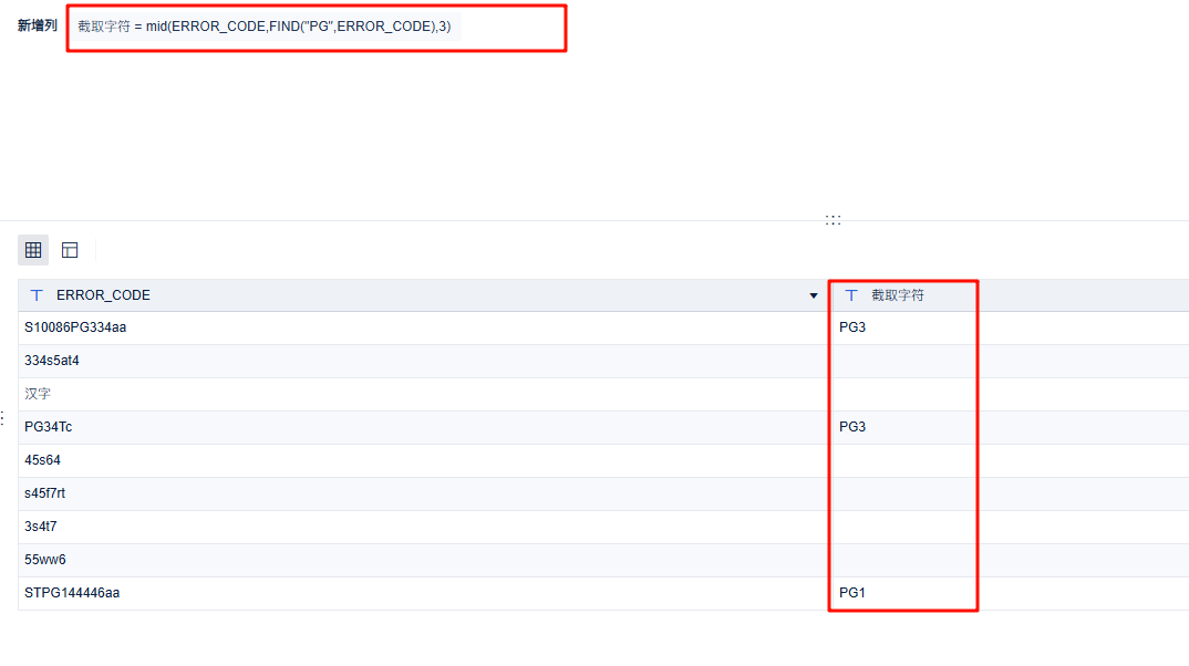

有公式能实现类似效果吗?求助
MID(ERROR_CODE, FIND("PG",ERROR_CODE), 3)
FineBI HmjijsbZ 发布于 2024-11-22 16:19
悬赏:4 F币 + 添加悬赏

  • HmjijsbZ HmjijsbZ(提问者) IF(FIND("PG",ERROR_CODE),MID(ERROR_CODE,FIND("PG",ERROR_CODE),3),"1212"),我是需要嵌套进来使用,嵌套了之后,返回值就不对了,所以想看一下有没有其他的公式可以用
    2024-11-22 16:32
  • 用户k6280494 用户k6280494 回复 HmjijsbZ(提问者) IF(FIND("PG",ERROR_CODE)>0,MID(ERROR_CODE,FIND("PG",ERROR_CODE),3),"1212")
    2024-11-22 16:37
  • HmjijsbZ HmjijsbZ(提问者) 回复 用户k6280494 这样也不行,已经试过了
    2024-11-22 16:58

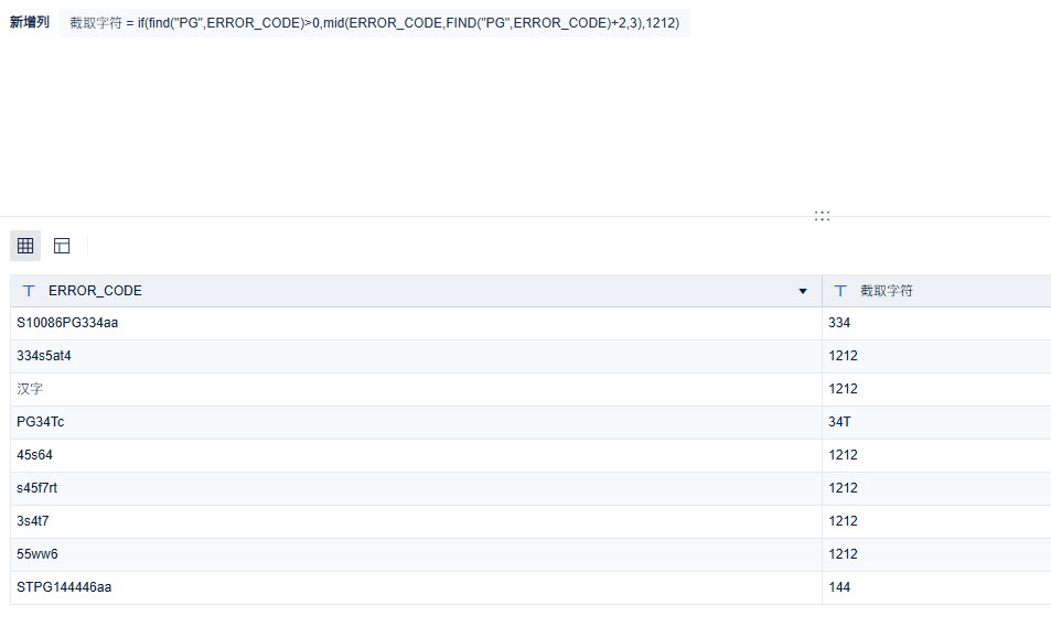

CD20160914Lv8专家互助
发布于2024-11-22 23:33
哪里不对了?如果不对。你就从找到的位置+2截取。那么PG不会出现里面
if(find("PG",${ERROR_CODE})>0,mid(${ERROR_CODE},FIND("PG",${ERROR_CODE})+2,3),1212)
