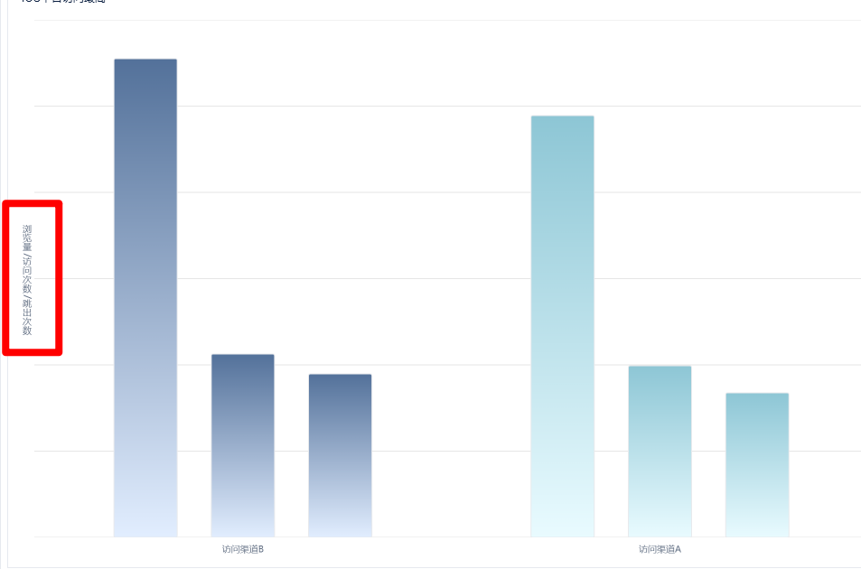

FineBI柱图如何隐藏左侧y轴指标名称
FineBI 丶尛伟 发布于 2024-11-29 11:05

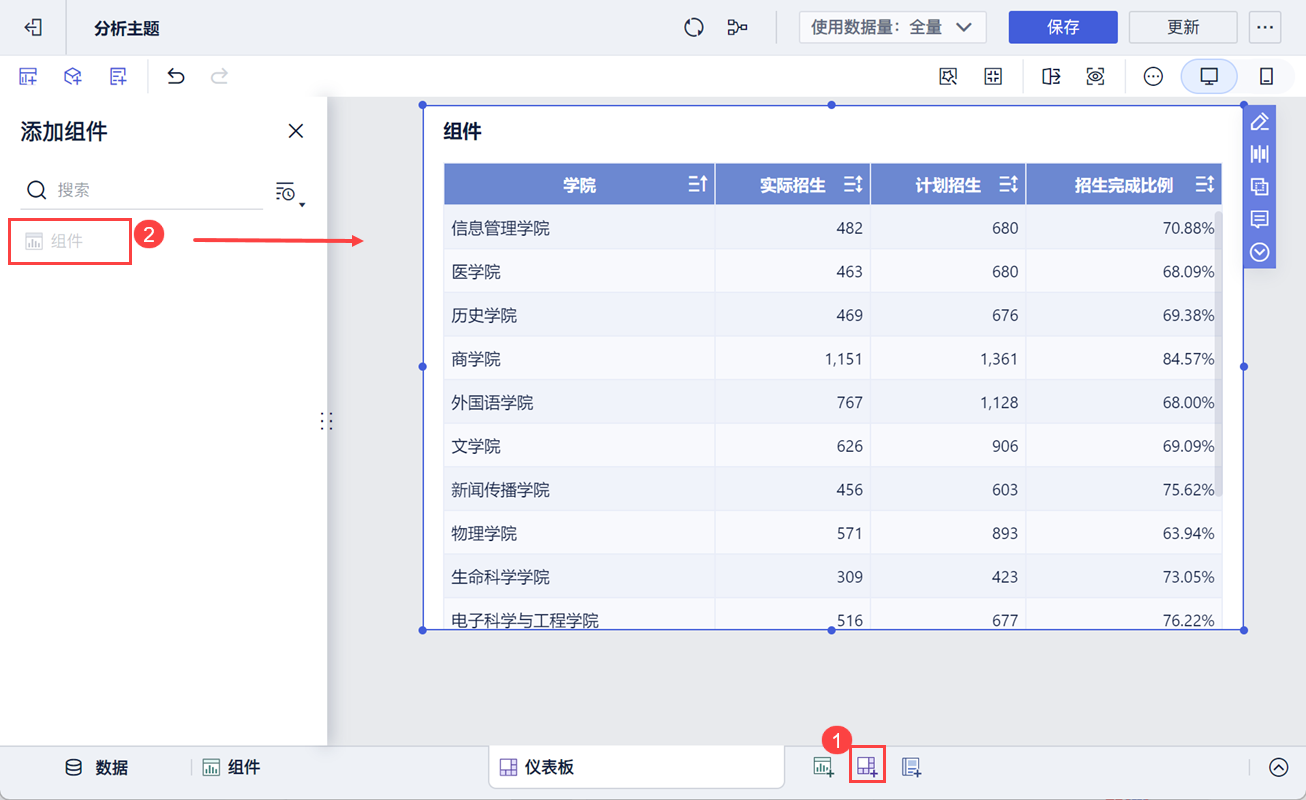

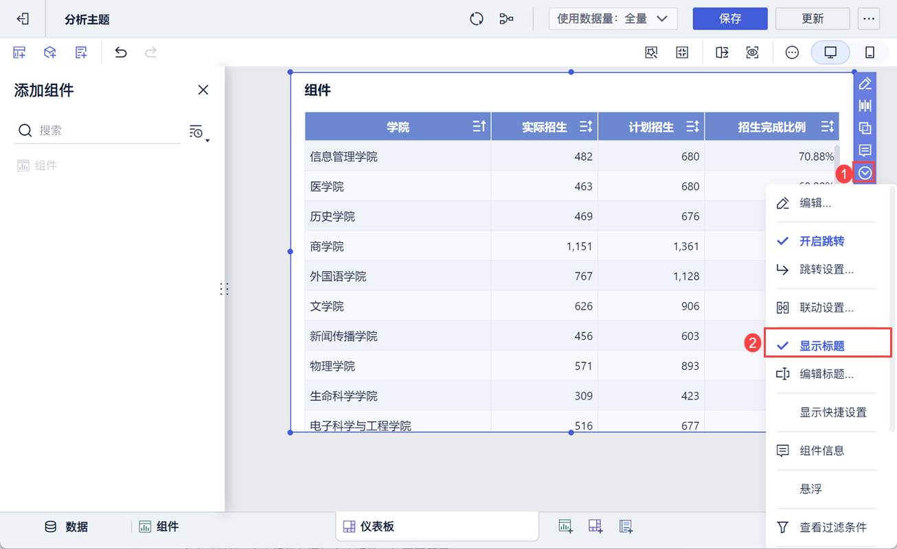

  1. 隐藏标题:由于组件标题无法添加指标,您可以先隐藏标题,添加文本组件代替标题位置。具体操作如下:
    • 新建仪表板,并将组件添加至仪表板。
    • 选中组件,点击「v」后,取消勾选「显示标题」即可隐藏标题。

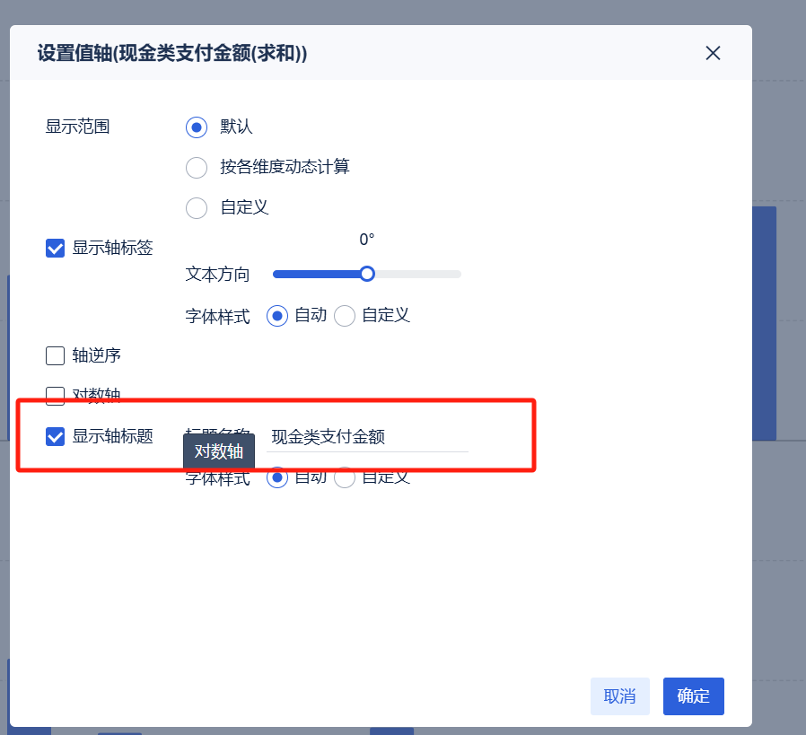

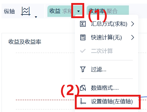

图表设置值

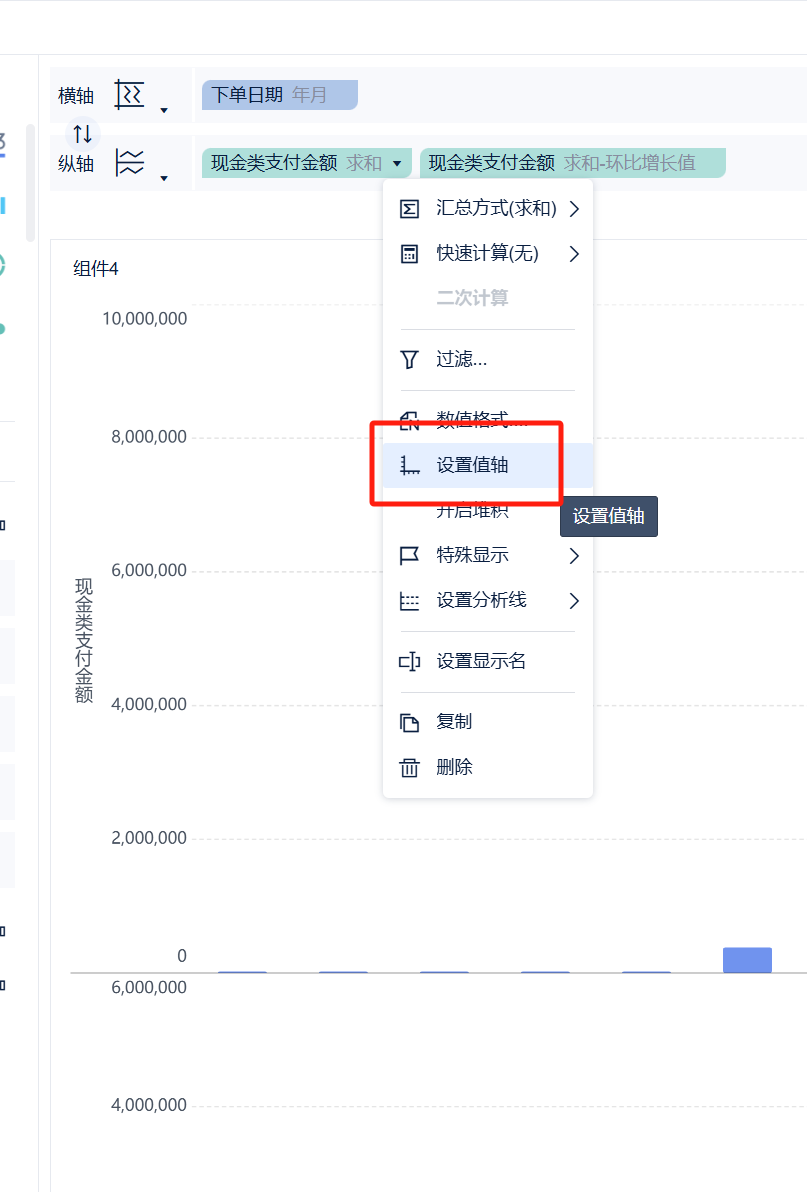

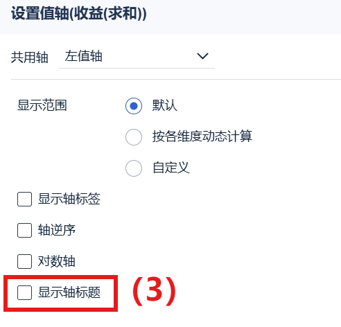

ALICELv5初级互助
发布于2024-12-1 10:49
纵轴栏找到其中某一个指标,点击右边下拉三角,设置值轴,取消勾选 显示轴标题
