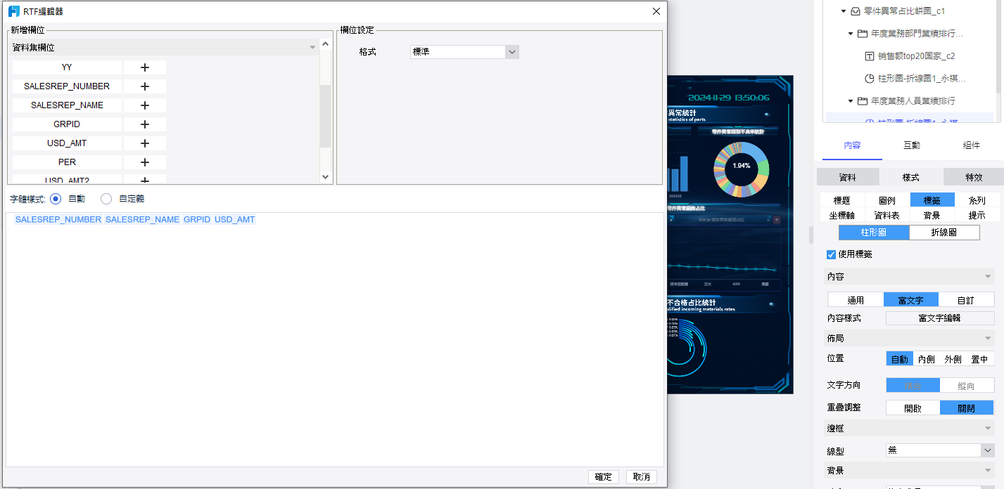

fvs图表里的标籤使用富文本,使用数据集栏位

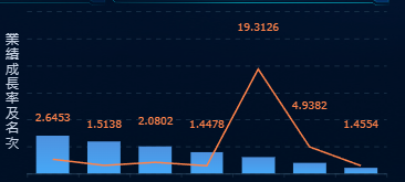

我加上的部分是柱状图的标籤,但没显示

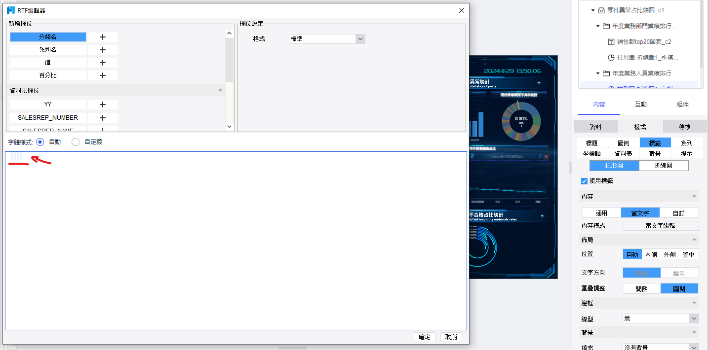

接着回到编辑器,打开富文本,原本加上的数据集栏位富文本变成空白了

重启设计器看看
(4)
帆软用户wWTsbARVa9(提问者)
还是一样的,只要编辑完点击确定,再次打开富文本编辑就会变成空白标籤
2024-11-29 14:21
snrtuemc
回复 帆软用户wWTsbARVa9(提问者)
那估计内存不足,,
2024-11-29 14:22
帆软用户wWTsbARVa9(提问者)
回复 snrtuemc
只有使用数据集栏位这样,如果使用值、系列名等是可以显示的
2024-11-29 14:26
snrtuemc
自动改成自定义,看看可以吗,真不行,直接用自定义方式写js,或者升级西最新版本试试
2024-11-29 14:29
华莉星宸
Lv7
发布于2024-11-29 14:17
重启一下设计看看
是不是卡bug了
(3)
帆软用户wWTsbARVa9(提问者)
2024-11-29 14:21
华莉星宸
方便的话,可以升级一下jar包 或是增加一下设计器内存,修改内存 https://help.fanruan.com/finereport/doc-view-1021.html
