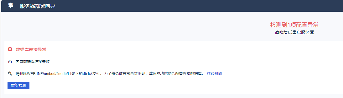

请删除WEB-INF/embed/finedb/目录下的db.lck文件。

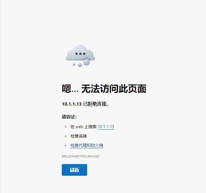

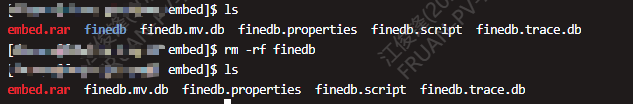

1、linux部署tomcat服务,服务器重启,手动重启tomcat服务,报错数据库连接异常,请删除WEB-INF/embed/finedb/目录下的db.lck文件。为了避免该异常再次出现,建议成功启动后配置外接数据库。
2、直接备份finedb文件夹,然后整个finedb文件夹删除,重启服务连接不上
FineReport Arhole 发布于 2024-12-2 10:06

你把文件目录还原回去。只删除db.lck文件
  • Arhole Arhole(提问者) 一开始就是只删除db.lck文件,发现不行所以看网上说明把整个文件备份重启服务,结果还是不行
    2024-12-02 10:08
  • CD20160914 CD20160914 回复 Arhole(提问者) 不应该,你删除后。再重启,看一下日志具体报错的信息是什么,不要看前端的错误说不能连接!
    2024-12-02 10:09
  • CD20160914 CD20160914 回复 Arhole(提问者) 找到log目录下的fanruan.log文件看一下日志
    2024-12-02 10:10
  • CD20160914 CD20160914 回复 Arhole(提问者) catalina.out 文件显示的日志,拿后面比如100行看看
    2024-12-02 10:10
  • Arhole Arhole(提问者) 回复 CD20160914 是用户没权限导致的,后面换成root账号就可以正常运行了
    2024-12-02 11:26
