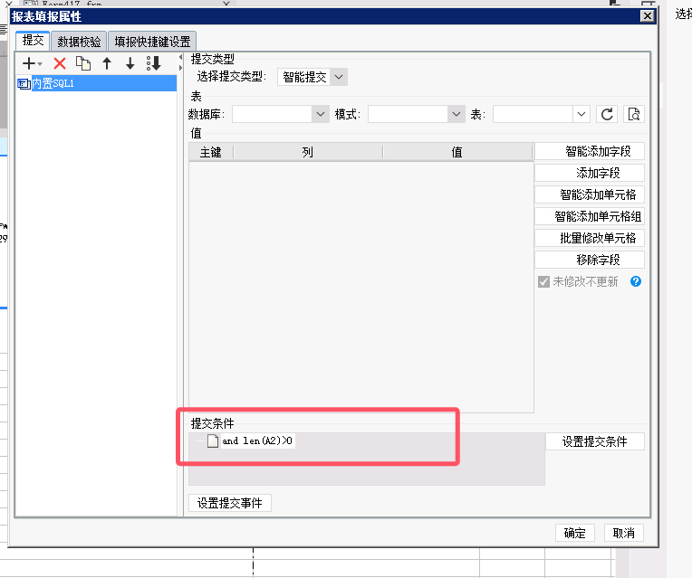

孤陌Lv6资深互助
发布于2024-12-3 09:38
设置提交条件  LEN(主键单元格)!=0
  • 十三SSan 十三SSan(提问者) 设置了,还是不行,大佬,
    2024-12-03 09:50
  • 孤陌 孤陌 回复 十三SSan(提问者) 不提交 怎么可能报错 你设置的是公式吗??
    2024-12-03 10:09
发布于2024-12-3 09:39
这个就直接设置填报提交条件
主键为空的不提交
参考这个设置,多个就在增加
  • 十三SSan 十三SSan(提问者) 按照大佬的指导,设置了,还是不行,因为有几行数据,通过设置条件格式后,隐藏了,是不是因这个原因导致的?
    2024-12-03 09:49
  • snrtuemc snrtuemc 回复 十三SSan(提问者) 隐藏不会影响,你有多个组件的话,那就每个都加这个判断试试,正常空着就不会提交了的,注意,默认是and并发,改成or,一个不满足就不提交
    2024-12-03 09:51
  • 十三SSan 十三SSan(提问者) 回复 snrtuemc 改成了OR也是报错,
    2024-12-03 09:59
  • snrtuemc snrtuemc 回复 十三SSan(提问者) 难道数据库,你设置不能为空,正常这个为空的设置不让提交,已经到不了数据库,怎么还会报错啊。。莫非你的不是空值,是空格符?
    2024-12-03 10:02
  • 十三SSan 十三SSan(提问者) 回复 snrtuemc 对,数据库主键设置了不能为空,是空值
    2024-12-03 10:16
