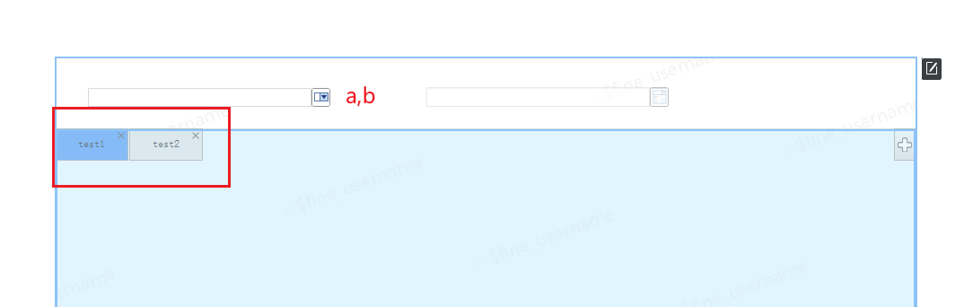

移动端控制table展示
决策报表,但是在手机上看,想实现控件选里面的a值,展示table test1,test2隐藏,控件里面的b值 展示test2,test1隐藏

  • 华莉星宸 华莉星宸 回复 Azwraith(提问者) 控件用编辑后 或是编辑结束事件,结合文档中的js代码
    2024-12-03 10:10
  • Azwraith Azwraith(提问者) 不是这个意思,我是选择控件里面的值,然后去控制table页展示或者不展示
    2024-12-03 10:12
  • 华莉星宸 华莉星宸 回复 Azwraith(提问者) 意思是一样的哈,先获取值,在显示对应的tab
    2024-12-03 10:20
发布于2024-12-3 10:10
直接下拉框编辑后事件,写js
var a=this.getValue();
_g().getWidgetByName("tabpane0").showCardByIndex(a);
下拉框的实际值是  0,1  显示值是  test1,test2
  • Azwraith Azwraith(提问者) 刚才的问题问的有问题,应该是 :想实现控件选里面的a值,展示table test1,test2隐藏,控件里面的b值 展示test2,test1隐藏 这样能实现吗
    2024-12-03 10:20
  • snrtuemc snrtuemc 回复 Azwraith(提问者) 那就换语句,默认隐藏,切换事件就显示隐藏就可以,JS实现隐藏Tab页 https://help.fanruan.com/finereport/doc-view-2083.html
    2024-12-03 10:21
