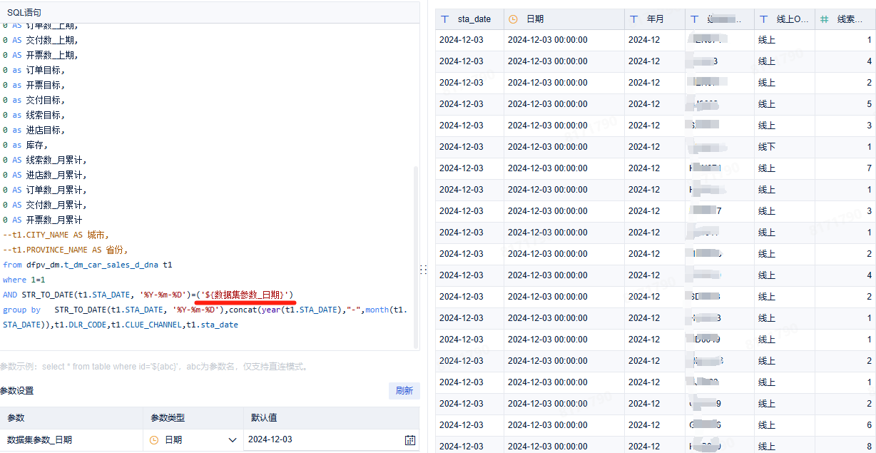

在数据集中增加了一个日期参数,给了默认值,能正常查出数据,如下图:

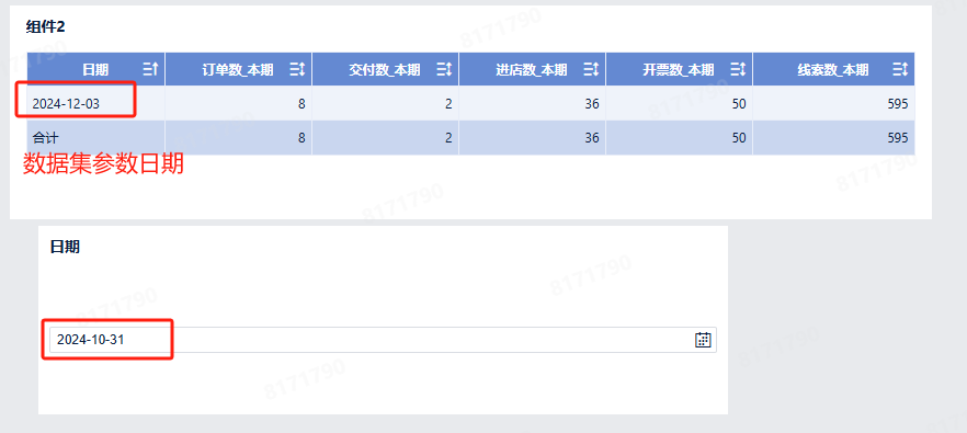

但是在仪表板上,选择不同的日期过滤组件,数据集的参数不能随之变化,请问下是什么原因?

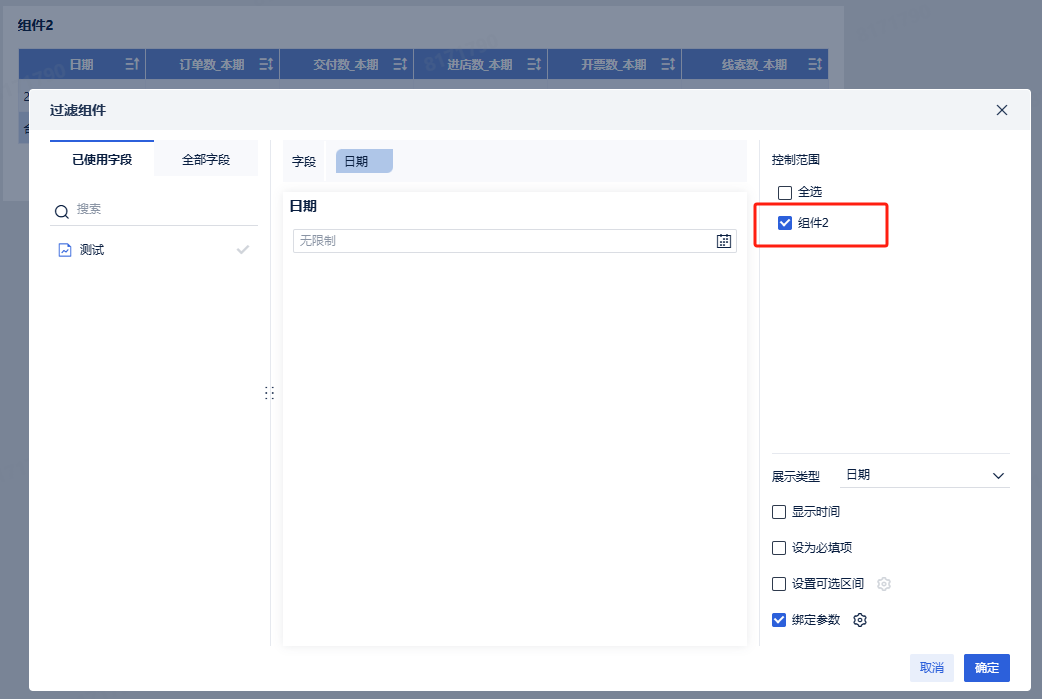

你看一下你的控制范围选择对应的数据源没有?
(3)
ShuTing2012(提问者)
勾选了
2024-12-03 10:28

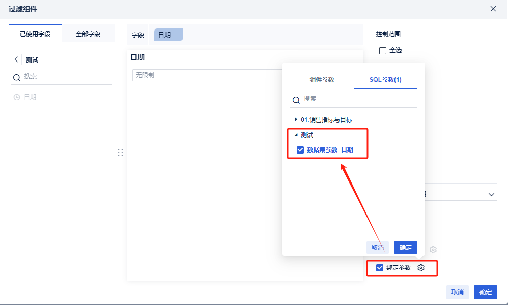

CD20160914
回复 ShuTing2012(提问者)
要直连!不能是抽取数据源!https://help.fanruan.com/finebi/doc-view-381.html
2024-12-03 10:33
ShuTing2012(提问者)
回复 CD20160914
哦哦,设置为直连,重新建了数据集就可以了,感谢感谢,这个问题困扰了好久😂
