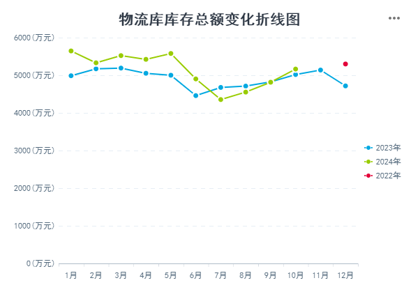

image.png怎么在保证月份是1月 2月..12月的前提下,右侧图例顺序为2022年,2023年,2024年
FineReport yzm209396 发布于 2024-12-5 08:25

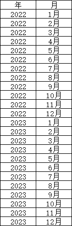

建一张时间维度表,如下图所示,在与你的数据表左关联
在order by 年份,月份
  • yzm209396 yzm209396(提问者) 这样会导致12月份在前把
    2024-12-05 08:48
  • 华莉星宸 华莉星宸 回复 yzm209396(提问者) 你之前12月在前面,是由于22年前面几个月没有数据。建维度表的时候,月份字段可以不要带“月”,或是增加一列月份的数字,用于排序就好了。这种方法扩展性好
    2024-12-05 08:51
  • yzm209396 yzm209396(提问者) 回复 华莉星宸 左连接后22年1-11月就为空,但是有这几条记录,是不
    2024-12-05 08:54
  • 华莉星宸 华莉星宸 回复 yzm209396(提问者) 是的
    2024-12-05 08:57

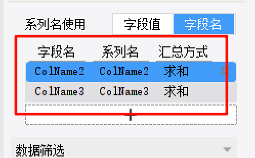

类似这样,数据处理成多列。。然后按顺序放就行了
select
月份字段,
sum(case when year_code ='2022年' then 金额  else null end) as 2022年数据,
sum(case when year_code ='2023年' then 金额  else null end) as 2023年数据,
sum(case when year_code ='2024年' then 金额  else null end) as 2024年数据
from 表名称
group by 月份字段
  • yzm209396 yzm209396(提问者) 下面代码应该写在哪个位置啊
    2024-12-05 08:35
  • CD20160914 CD20160914 回复 yzm209396(提问者) 就是你的sql语句里面
    2024-12-05 08:42
  • CD20160914 CD20160914 回复 yzm209396(提问者) 上面补全了代码,改成你的字段名称,与判断,以及表的名称就行了!
    2024-12-05 08:43
  • yzm209396 yzm209396(提问者) 回复 CD20160914 你这个意思是22年1-11月的值都用空值代替吗
    2024-12-05 08:50
  • CD20160914 CD20160914 回复 yzm209396(提问者) 不是呀,你月份没有12个月的字段吗?那你自己创建一张日期维度表再关联业务表吧
    2024-12-05 08:53
