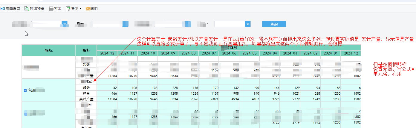

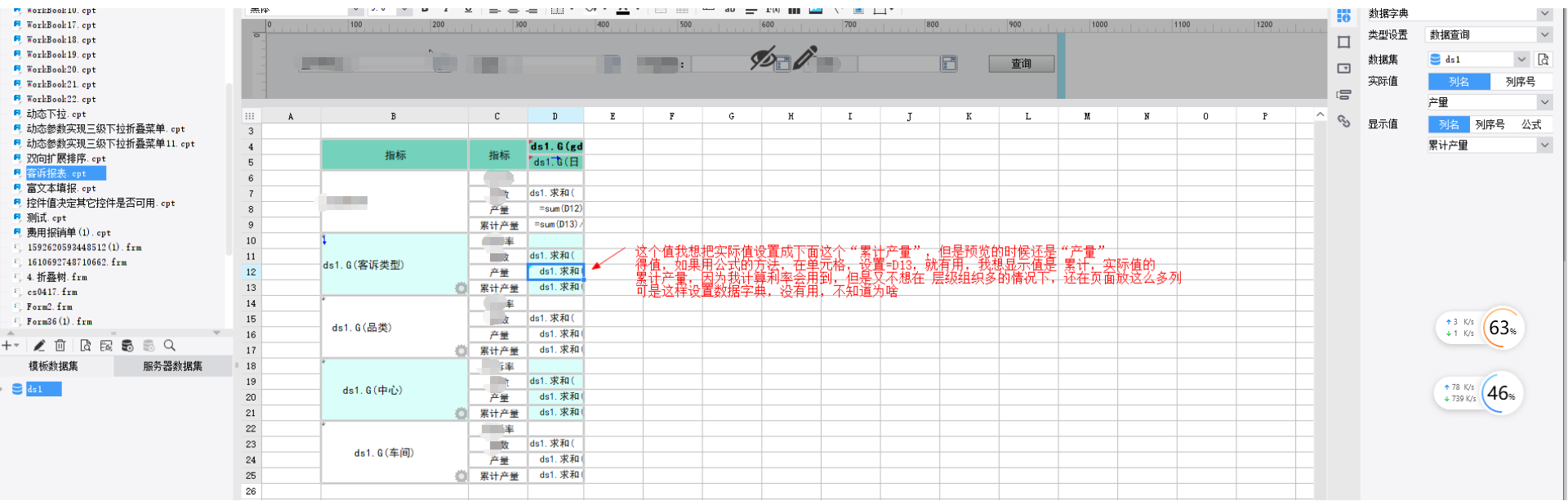

问个实际值和显示值的问题,我的模板是横向纵向扩展的
设置,显示值不生效
如图:
预览,无效果:
利率要在页面算,因为层级多,而且,横向扩展还需要展示周和年,还有各种功能需要加,所以这个列能不放出来,通过设置设计实际值显示值在计算就好些

直接D12 设置形态 = D13
  • 13182656102 13182656102(提问者) 我并不想把D13放出来,如果可以设置有效的话,D13不展示,只是用来计算
    2024-12-14 17:01
  • 0000 0000 回复 13182656102(提问者) 那没什么好办法了,要么都直接在SQL里面计算好
    2024-12-14 17:03
苏菲的供词Lv6中级互助
发布于2024-12-14 17:08(编辑于 2024-12-14 17:13)
截图里设置的实际值是产量显示值为累计产量
是不是假保存了
或者是不是因为你用了求和导致的不生效
