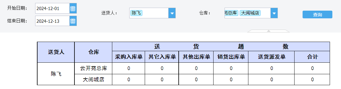

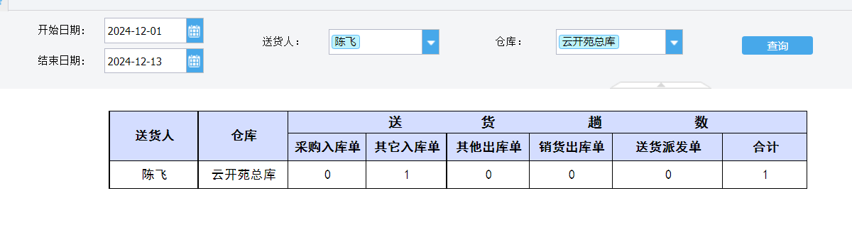

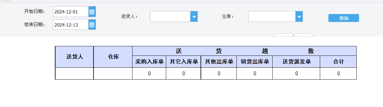

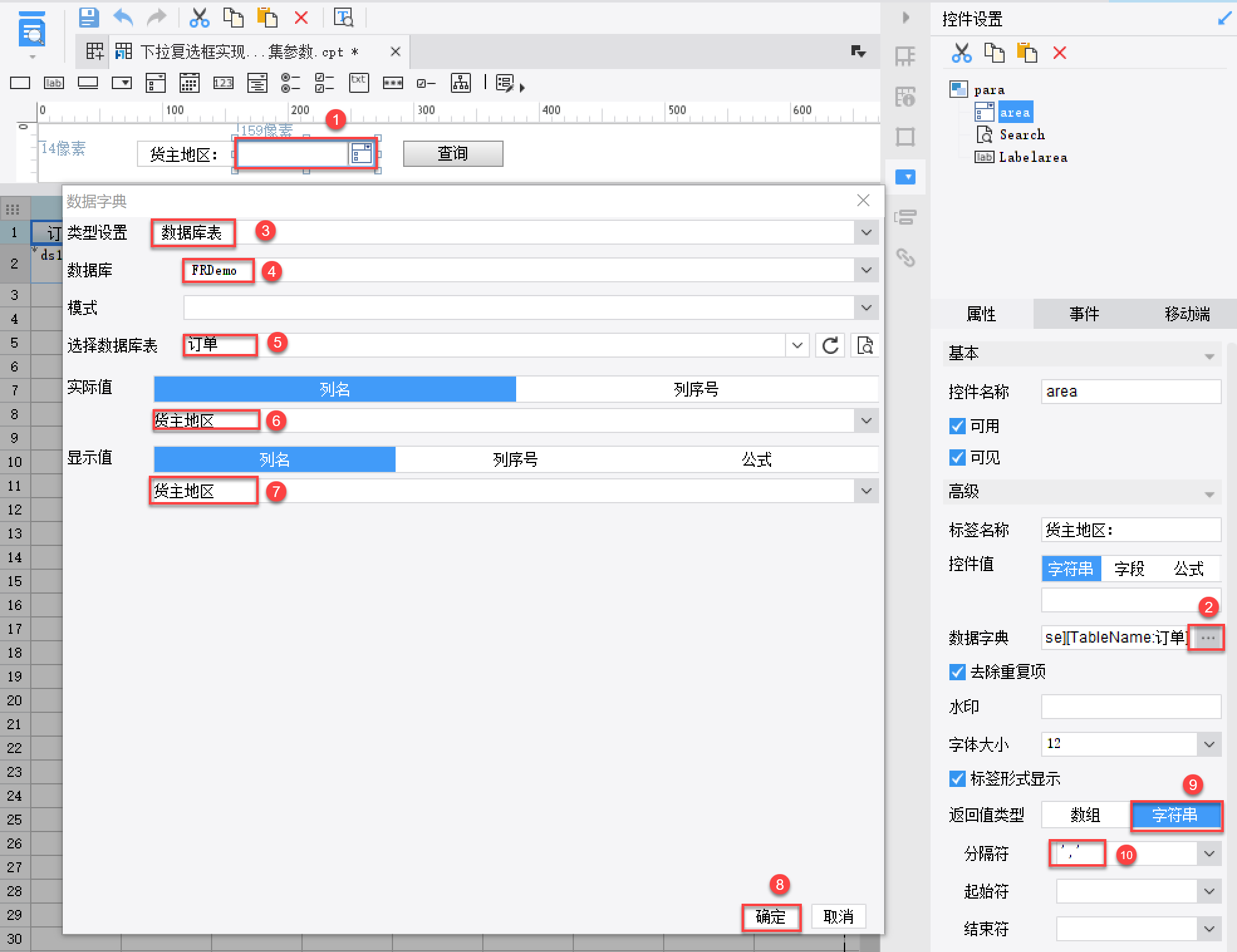

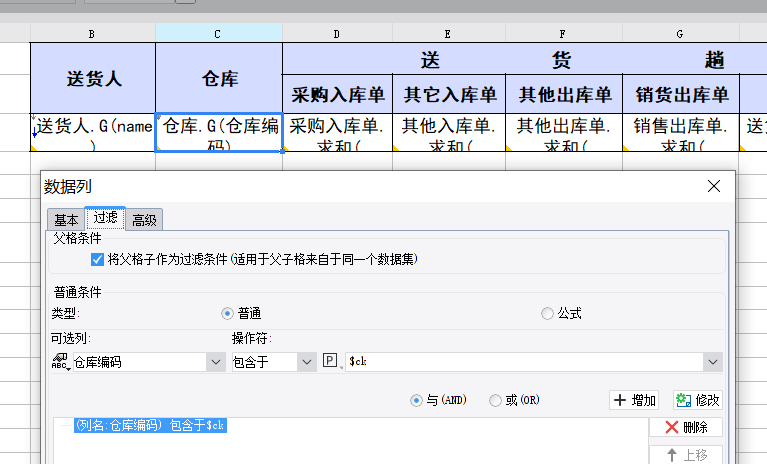

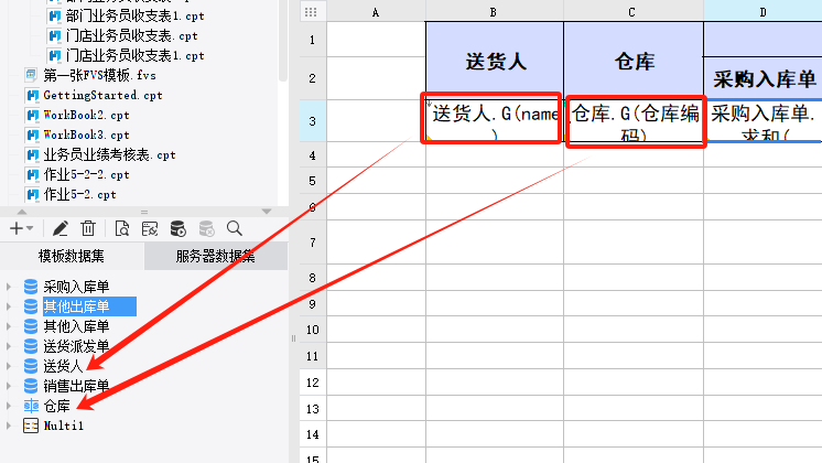

参数为空可以查出全部,选择条件时查不出

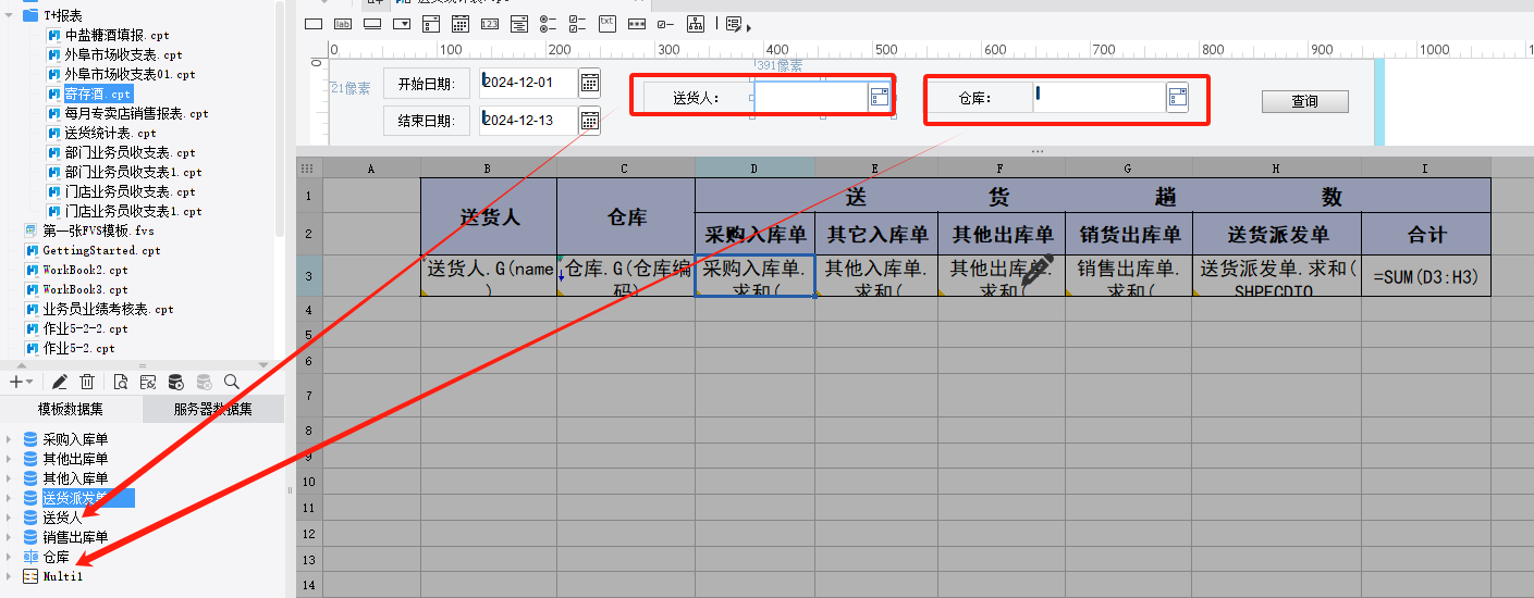

目前在每个数据集里都设置了参数,想从多个数据集里:送货人、仓库字段匹配查询,一直实现不了,不知道是哪里的问题?

下拉复选框参数为空选择全部
SELECT * FROM 订单 where 1=1  ${if(len(area) == 0,"","and 货主地区 in ('" + area + "')")}

  • 天天向上0929 天天向上0929(提问者) 回复 用户k6280494 已经更新设置了,您看一下,参数就是这样设置的
    2024-12-18 14:18
  • 用户k6280494 用户k6280494 回复 天天向上0929(提问者) 这也看不出来,过滤哪里是否匹配啊
    2024-12-18 14:23

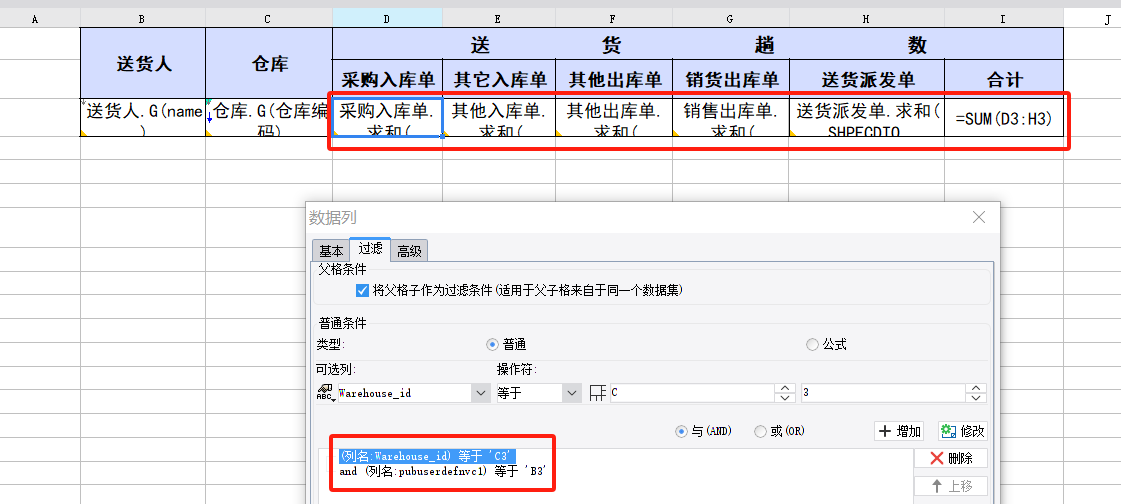

华莉星宸Lv7专家互助
发布于2024-12-17 16:15

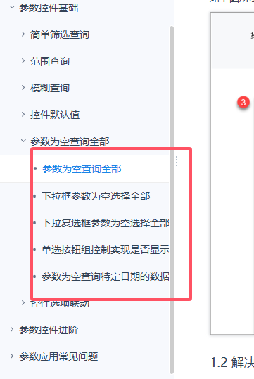

检查你的过滤设置
参数为空查询全部 https://help.fanruan.com/finereport/doc-view-4455.html
发布于2024-12-17 16:16
文件数据集参数过滤 https://help.fanruan.com/finereport/doc-view-1715.html
过滤注意事项
需要在最左单元格设置过滤

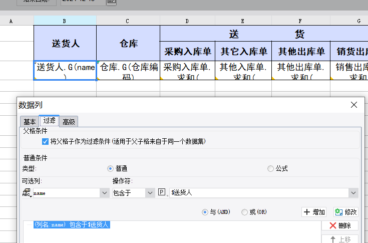

ScyalcireLv7高级互助
发布于2024-12-17 16:18
检查一下你的参数写法,in的写法对不对
${if(len(参数名) == 0,"","and 送货人 in ('" + 参数名 + "')")}

大哥,别折腾了,这么多的数据源,以及这么复杂的查询,,你还是做etl数据同步吧。结果保存到一张表
目前这个方式真是使用的时候性能的话可能要被人骂死了。。开发的时候你们到底想不想让用户体验好呢?还是只是为了开发一个任务而去胡乱开发??那体验都不好,使用者怎么来用
