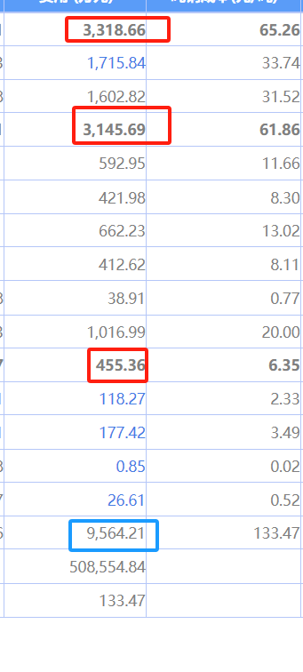

蓝框里的值是红框三个加起来,但是红框的值是在页面是计算的,篮筐值汇总初始的值而不是计算后的怎么弄
我是这样写的SUM(H3+H7+H15),她加的是计算之前的值,而红框里的是计算之后的值,篮筐应该汇总的是计算之后的值image.png红框里的值会跟我我在选择框选择的条件不同,实时计算出来的

蓝框直接写计算公式就行了啊
如 蓝框=A2+A8+A12 这样

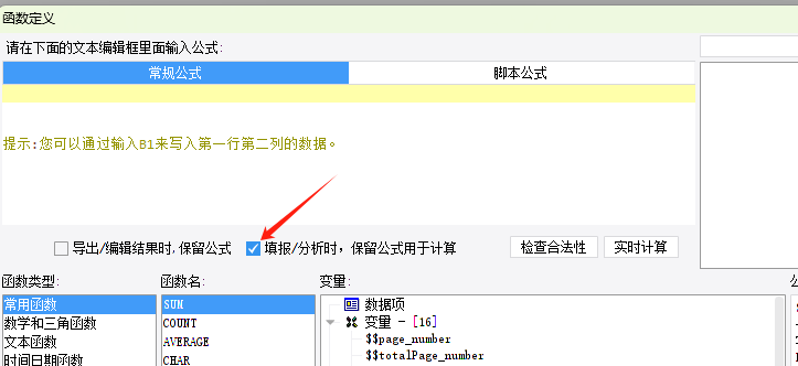

你是不是把这个勾勾取消掉了
  • vTVzmj vTVzmj(提问者) 什么用的公式,我是这样写的SUM(H3+H7+H15),她加的是计算之前的值,而红框里的是计算之后的值,篮筐应该汇总的是计算之后的值

  • 华莉星宸 华莉星宸 回复 vTVzmj(提问者) 看看上图,你是不是把这个勾勾取消掉了

  • vTVzmj vTVzmj(提问者) 回复 华莉星宸 一直勾选着的

  • 华莉星宸 华莉星宸 回复 vTVzmj(提问者) 重启一下设计器,公式直接改成 =H3+H7+H15

  • vTVzmj vTVzmj(提问者) 回复 华莉星宸 刚才我在单元格里直接写的H3+H7+H15没有,我设置了一个条件,设置新值H3+H7+H15,可以了
