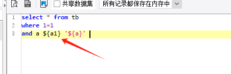

华莉星宸Lv7专家互助
发布于2024-12-25 11:22
要灵活的话
可以把判断条件和值  都改成参数,做两个
SQL中这样写

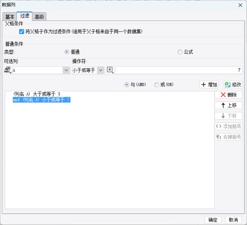

ALICELv5初级互助
发布于2024-12-25 14:05(编辑于 2024-12-25 14:05)
如果是过滤组件的话,数值过滤组件不能设置默认可选区间
如果是直接过滤的话,对字段添加过滤条件,介于5和7就可以了
