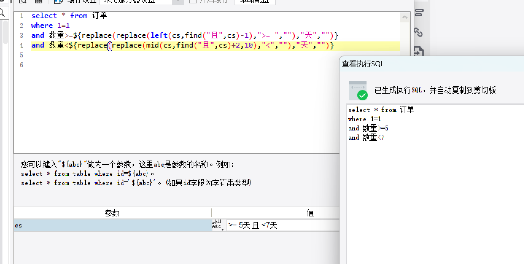

你的实际值是  >= 5天 且<7天
然后数据库要返回   字段名称>=5  and 字段名称<7
---------------语句-------------------------
where 1=1
and 数量>=${replace(replace(left(cs,find("且",cs)-1),">= ",""),"天","")}
and 数量<${replace(replace(mid(cs,find("且",cs)+2,10),"<",""),"天","")}

  • 十三SSan 十三SSan(提问者) 大佬 这个要是范围为 5到7 该怎么写呀? 没太看懂replace函数的作用
    2024-12-26 09:39
  • CD20160914 CD20160914 回复 十三SSan(提问者) 我上面的就是5-7呀。replace只是为了替换其它无用的字符而已,比如天,比如>符号的替换,最后得到要的数字
    2024-12-26 09:40
  • CD20160914 CD20160914 回复 十三SSan(提问者) 大于等于5 小于7 就是这个范围呀,如果你要等于7,就把我上面的语句改成<=就行了
    2024-12-26 09:41
  • 十三SSan 十三SSan(提问者) 回复 CD20160914 大佬 我参考你写的直接报错了,错误代码11300001数据集配置错误 缺失表达式
    2024-12-26 09:48
