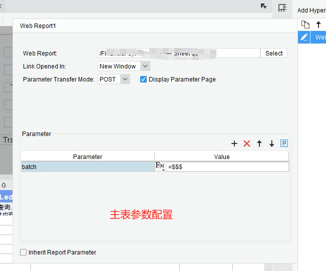

传参失效
FineReport yzmhXexN0484329 发布于 2024-12-26 10:07

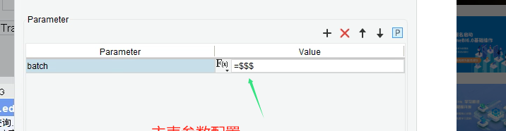

是$$$失效了,直接用等于单元格就好了
发布于2024-12-26 10:08(编辑于 2024-12-26 10:08)
这个是传递本单元格数据到子页面,在子页面单元格
=$batch
看看有没有值
浏览器推荐谷歌浏览器,不然会有问题
CovidLv3高级互助
发布于2024-12-26 10:08(编辑于 2024-12-26 10:18)

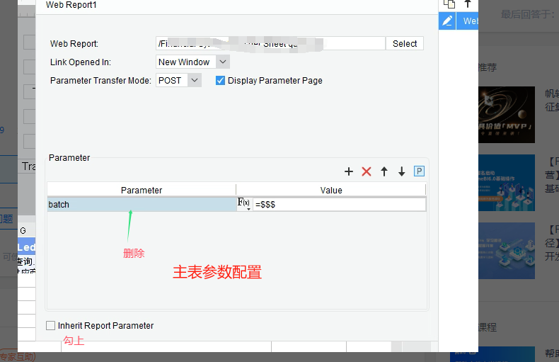

这个表示当前值 也就是你点击超链接时单元格值
1、传递的值是不是有特殊符号比如:&
2、你是不是要传递batch这个控件的值,那就用公式$batch 或者不设置参数勾选下面的继承报表参数(如下图)
