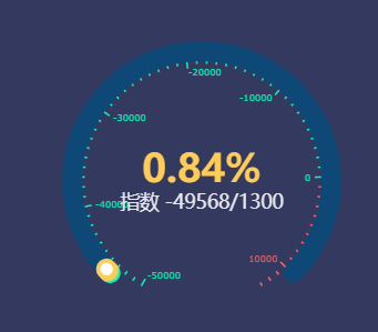

如下图中的百分比计算问题
这个图表中的百分比,-49568÷13000=-3.81,为什么等于0.84%呢?
不应该是-381%吗?设置应该是没问题的

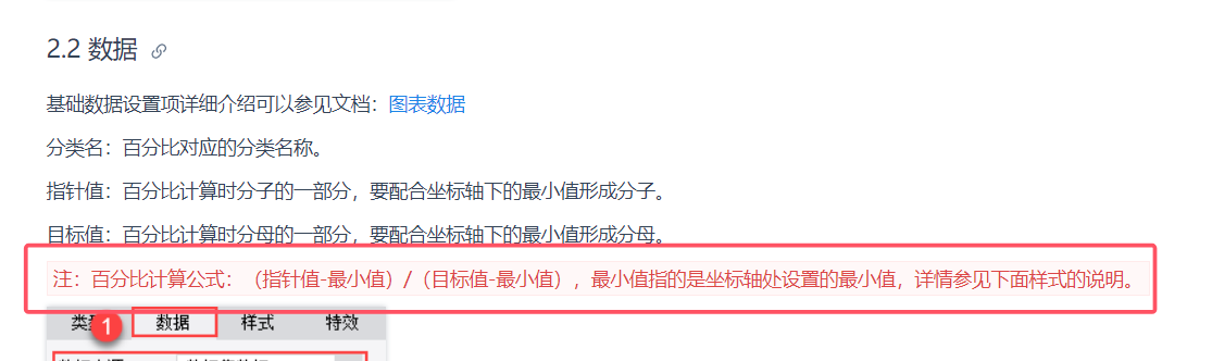

百分比刻度槽型仪表盘 https://help.fanruan.com/finereport/doc-view-3380.html
(-49568-(-50000))/(1300-(-50000))=0.0084210
就是0.84%
  • hasn_z hasn_z(提问者) 把自定义最小值设置成0就对了,但刻度盘上最大值就变成0了啊,为什么公式中要去减 最小值 呢?
    2024-12-26 15:46
  • snrtuemc snrtuemc 回复 hasn_z(提问者) 设计就是这样的,目标值不是必填,有时候不设置目标值会出错,按这个设计器
    2024-12-26 15:49
