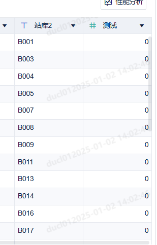

REGEXP正则表达式没用
不起作用,BI6.1
 只有纯字母才有用
FineBI 我再 发布于 2025-1-2 14:27 (编辑于 2025-1-2 14:28)

写死REGEXP(LEFT(${站库2},1),"^[a-zA-Z]+$")

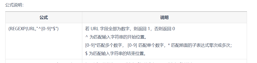

参考文档
REGEXP-判断字符串和正则表达式是否匹配 https://help.fanruan.com/finebi/doc-view-1476.html

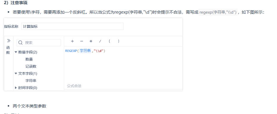

正则表达式示例 https://help.fanruan.com/finebi/doc-view-1155.html
  • 我再 我再(提问者) 不管用 ,如果值里面全是字母就管用的
    2025-01-02 14:35
  • snrtuemc snrtuemc 回复 我再(提问者) 他就是返回0和1,你的写法,还判断+号吗,正常$前要*,多次匹配,你目前就是一次匹配,但是除了字母,还有数字,没符合的,就是返回0
    2025-01-02 14:37
  • 我再 我再(提问者) 回复 snrtuemc + 表示 至少匹配一次,要求字符串至少包含一个字母;但是改成 * 号之后,不匹配的就 返回1了
    2025-01-02 14:42
  • snrtuemc snrtuemc 回复 我再(提问者) 你的除了字母,有数字,按钮的格式,有数字,肯定返回0,只有纯字母返回1,所以,要REGEXP(站库2,"^[a-zA-Z0-9]+$") 这个方式
    2025-01-02 14:45
  • 我再 我再(提问者) 回复 snrtuemc 按您这个写的话,空值也返回1,感谢
    2025-01-02 14:48

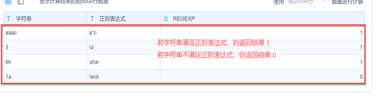

你难道没有理解到它的作用,只是判断而已,并不是你想的去提取对应的字母!
如果字段全是字母就返回1,否则返回0就是假的意思!并不是要提取里面的数字或者字母!
