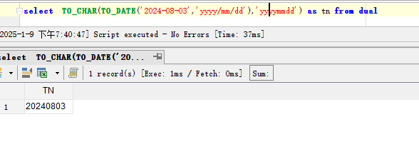

首先你录入的参数为标准的日期格式
比如是   2024-08-03   这样的格式那么是这样的话,
= TO_CHAR(TO_DATE('"+starttime+"','yyyy/mm/dd'),'yyyymmdd')")   这一段是没有问题的
那么就要简单你前面WP.WORKDATE字段的格式是什么了?如果它本身就已经是date类型了,那么你的用to_date就是多余的了!直接用to_char就行了
oracel对格式要求严格!!

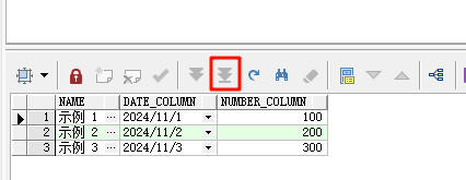

后面这样转换是没有问题,主要看你前面字段的类型了,还有你的前面字段中是否有为空的情况?如果有话你自己先把为空的处理成标准的日期格式可以!!!plsql在预览的时候每次只展示前面一部分数据,它不报错,但是帆软中查询是所有数据,所以你在plsql中预览的时候显示所有数据看!!!是否报错
这个按钮是显示所有数据的!!
