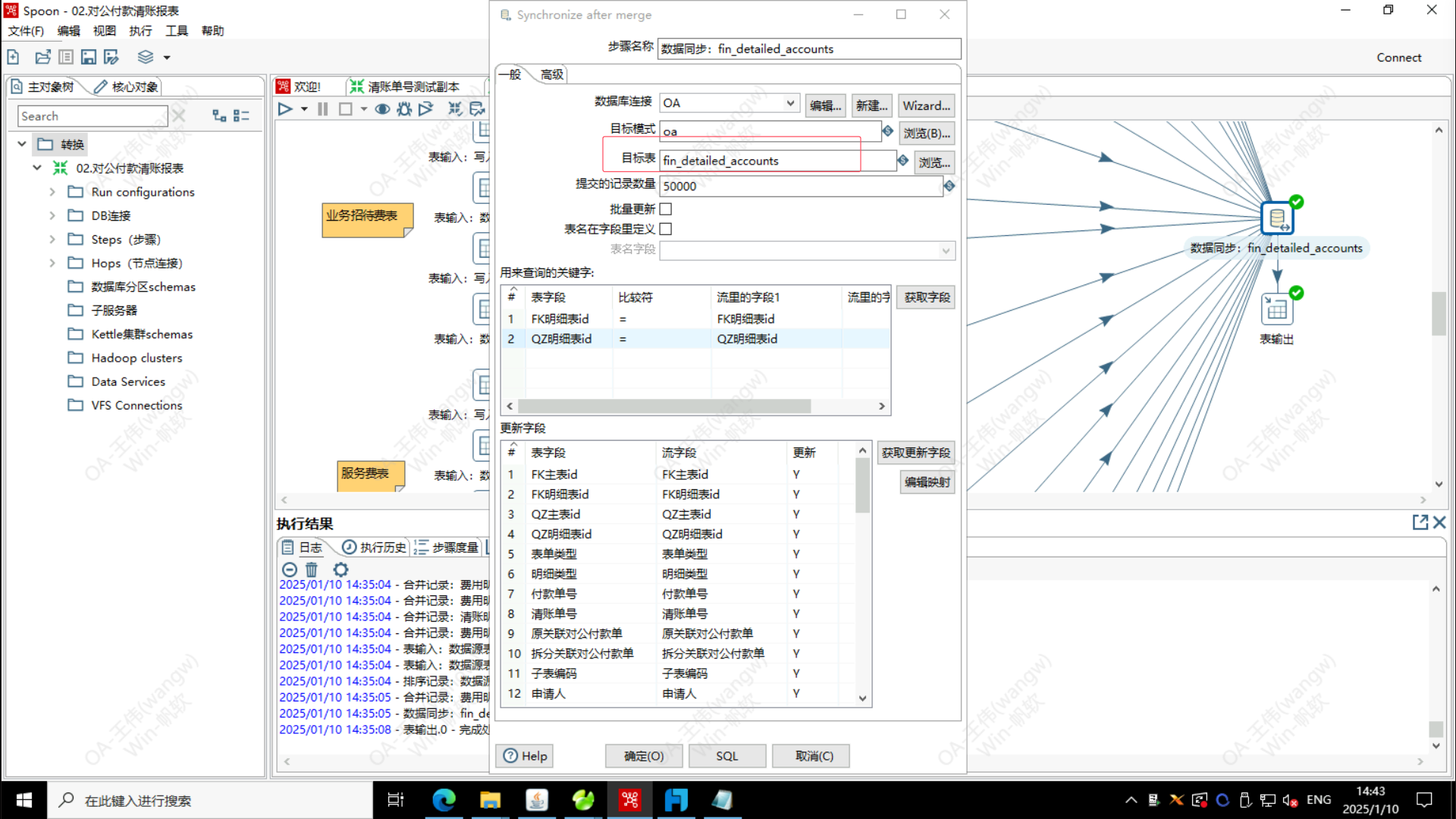

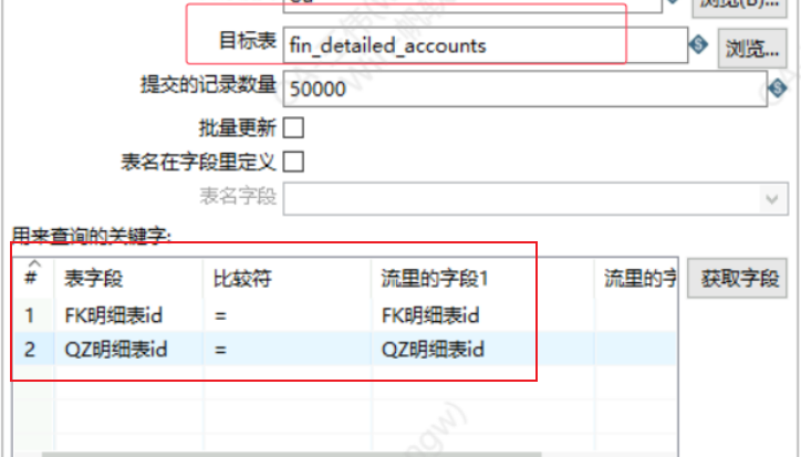

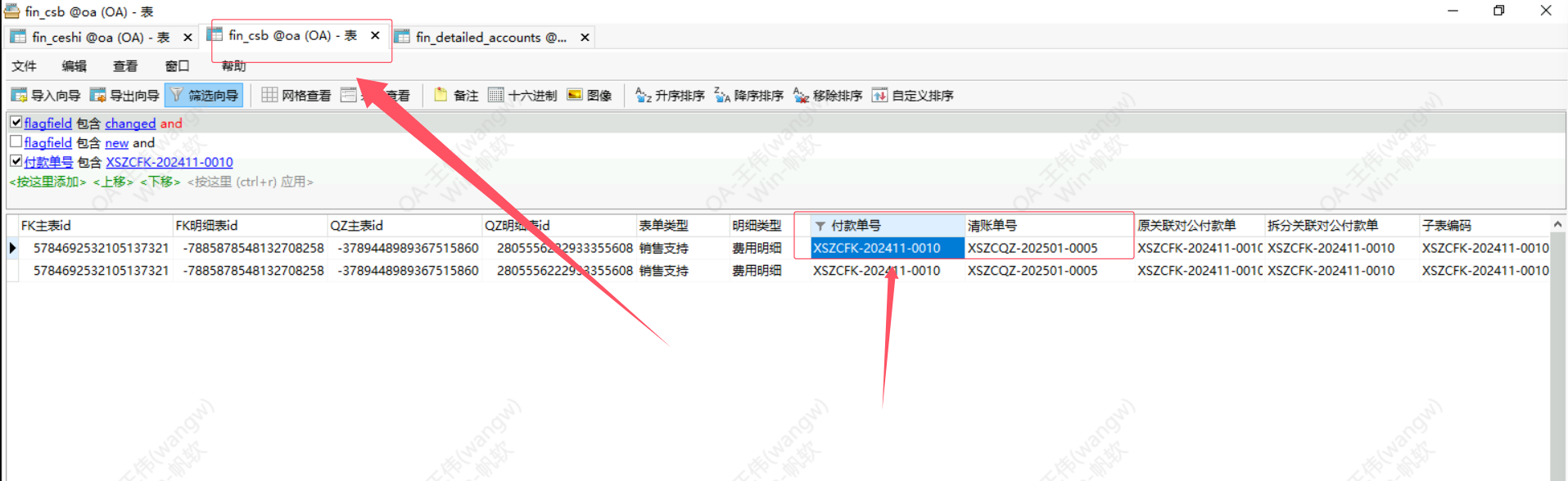

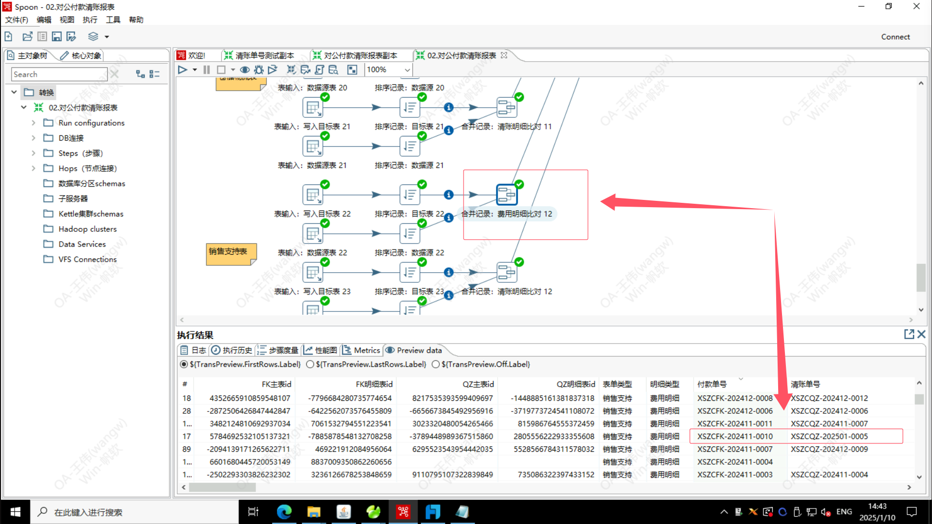

在kettle执行后,合并记录组件中有数据,但是在数据合并组件时候却不能更新出来,在数据同步组价后加了一个表输出组件,表输出组件也有更新后的数据,这个是为什么呢?求大佬指导。图片.png图片.png图片.png图片.png图片.png

  • 波仔儿 波仔儿(提问者) 这条数据的flagfigld已经发生了变化(changed)
    2025-01-10 14:56

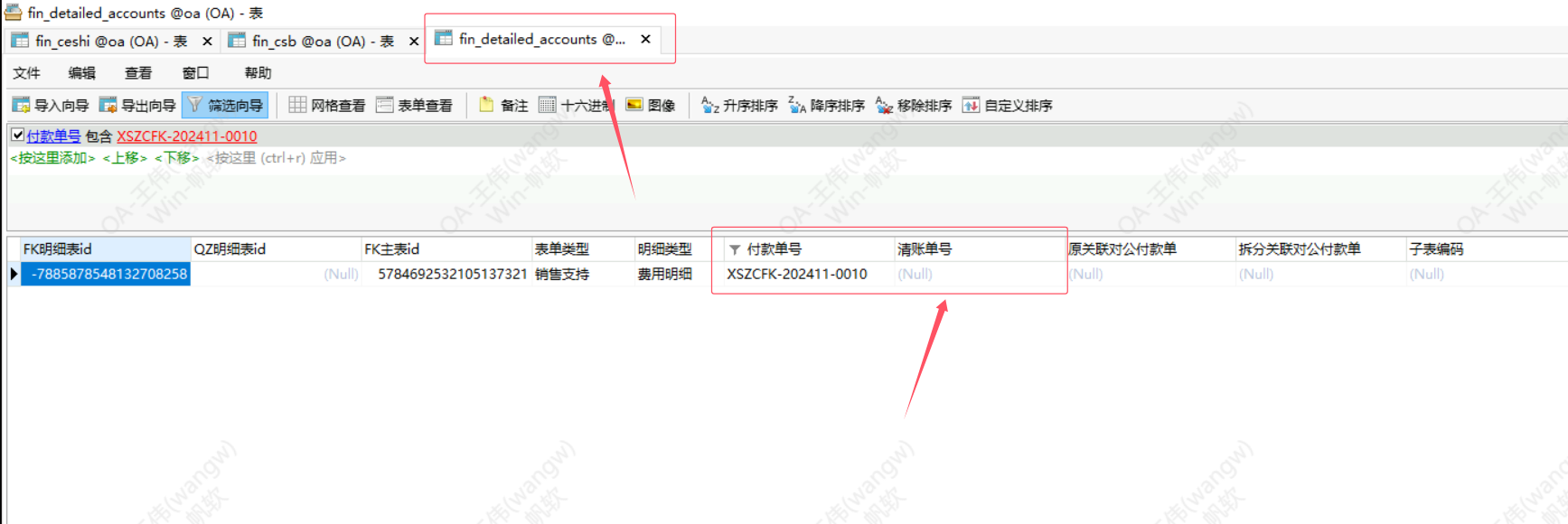

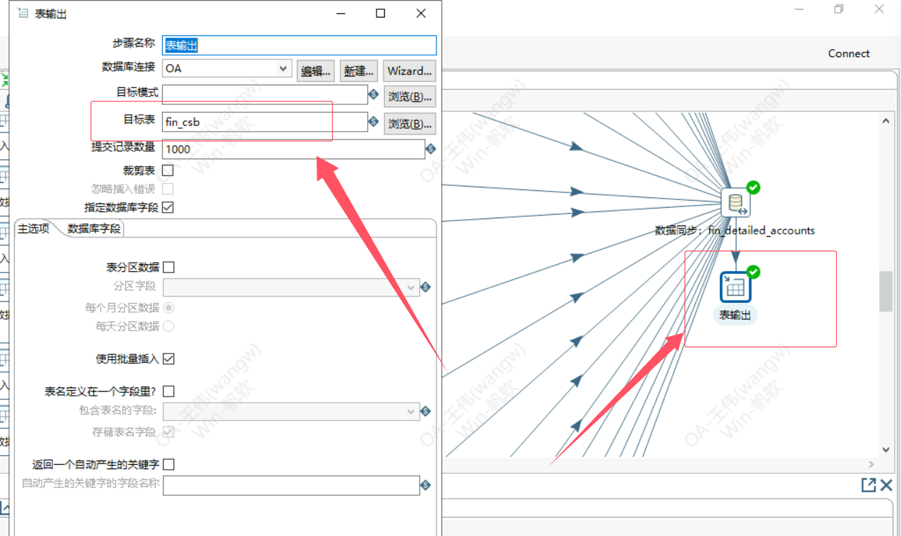

从这个任务来看,最后的表输出来源不是由fin_detailed_accounts 提供,而是由前面的数据流提供;fin_detailed_accounts 的字段没数据 是因为关键字已经存在的愿因 image.png
  • 波仔儿 波仔儿(提问者) 表输出不是流字段不是通过“跳”连接线执行出来的吗?
    2025-01-10 16:58
  • Xushuais Xushuais 回复 波仔儿(提问者) 是通过 链接线执行出来的;你这里有两个表输出,第二个表输出应该和第一个表输出是一样的;你这里不一样的原因是因为 fin_detailed_accounts 表中已经存在了 该条数据,把该条数据删了就可以同步了
