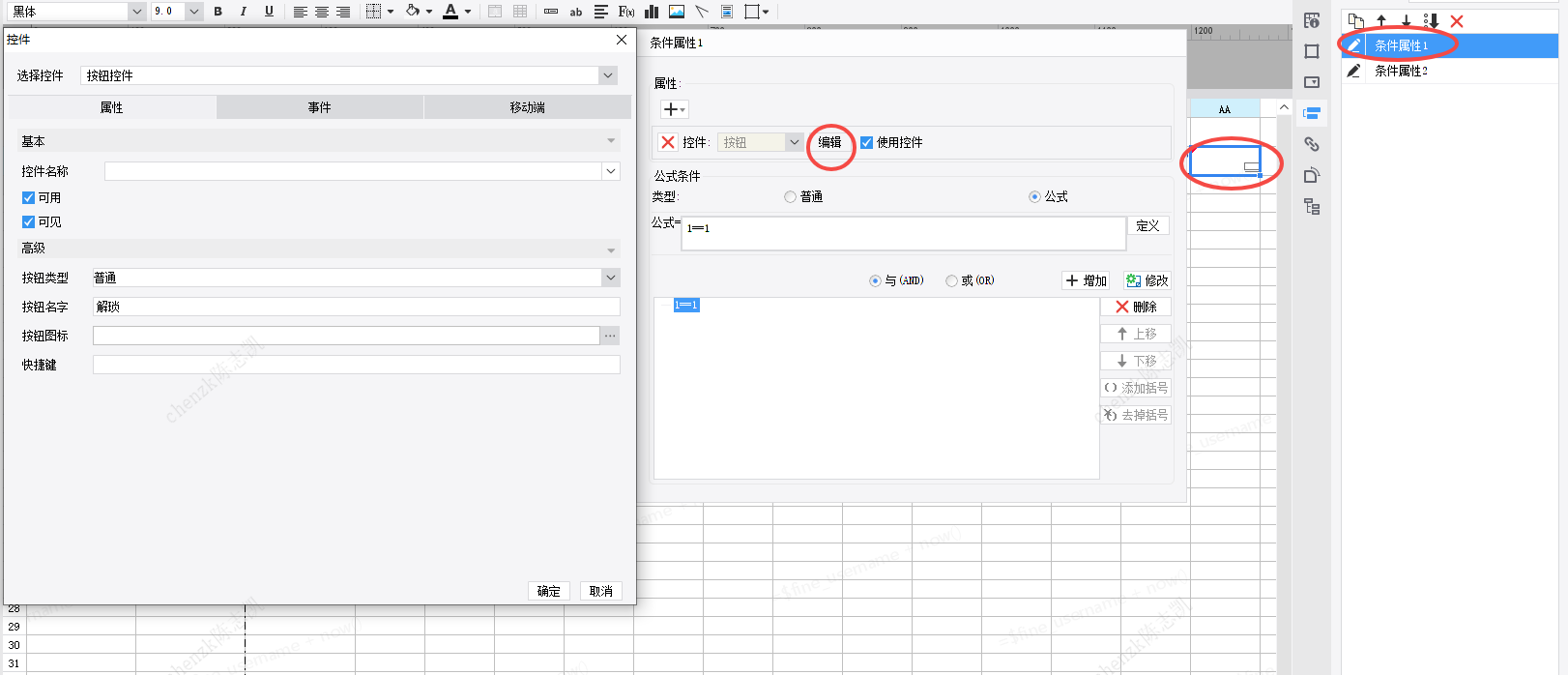

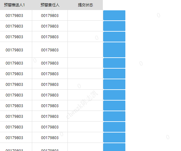

希望条件不满足的时候,这个格式什么都不显示。
当前格子是根据数据向下扩展的。如果存在A1=1,就显示该控件“解琐”。否则就不显示该按钮。
现在条件不满足,未生成控件,但是有个蓝色的色块。我不想让这个色块显示。

那就1=1改成你的条件,这样就不会显示按钮了
PS,原来单元格默认控件删除,只要条件属性就可以
  • batfpd batfpd(提问者) 条件属性。不显示控件的该怎么写。模拟就行。1=2.就不成立了。1=1成立。可以这样模拟。
    2025-01-13 11:05
  • snrtuemc snrtuemc 回复 batfpd(提问者) 所以,你要把单元格默认的按钮删除,这样才能模拟,你单元格默认设置按钮,就看不出了
    2025-01-13 11:08
  • batfpd batfpd(提问者) 回复 snrtuemc 的确是我原来有控件。
    2025-01-13 11:15

不满足条件怎么写的?
  • batfpd batfpd(提问者) 就写1=2,这是模拟情况。
    2025-01-13 11:02
  • Z4u3z1 Z4u3z1 回复 batfpd(提问者) 1、把单元格控件删除;2、不使用控件可以不设置条件属性
    2025-01-13 11:04
  • batfpd batfpd(提问者) 回复 Z4u3z1 当前格子是根据数据向下扩展的。如果存在A1=1,就显示该控件“解琐”。否则就不显示该按钮。
    2025-01-13 11:09
  • Z4u3z1 Z4u3z1 回复 batfpd(提问者) 首先删除需要条件使用控件的单元格控件;然后在该单元格使用条件控件,条件公式为 a1=1
    2025-01-13 11:12
