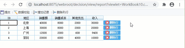

  3. 前端填报效果如下图所示,执行提交后删除了填报页面上显示的数据,而使用删除行删掉的数据保留了下来。这里的删除逻辑跟「智能提交」的删除逻辑是完全相反的。删除提交.GIF

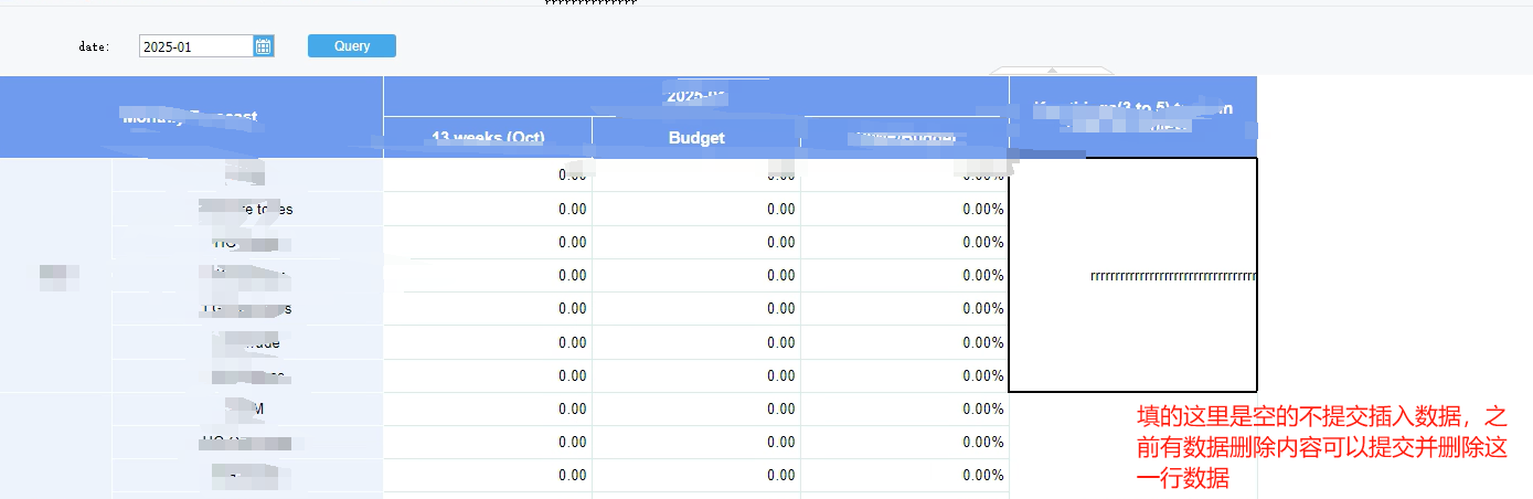

  • yzmhXexN0484329 yzmhXexN0484329(提问者) 回复 用户k6280494 你是按照我的方式设置的吗,有没有设置空值不能提交的条件,我提交的时候,是空值不能提交,修改的时候,是空值需要提交删除

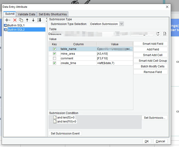

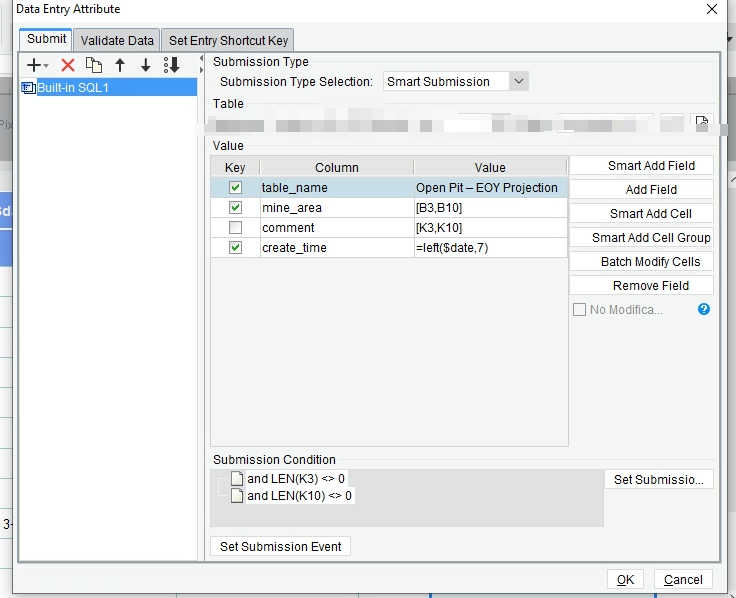

  • yzmhXexN0484329 yzmhXexN0484329(提问者) 我现在想要实现的是comment里面的内容可以单独删除,或者因为删除comment里的内容把这一条数据删除,因为我设置了提交条件,len() <> 0防止空数据提交,但是又想支持删除数据
    2025-01-15 11:46
  • Z4u3z1 Z4u3z1 回复 yzmhXexN0484329(提问者) 可以多配置几个内置SQL,比如再增加一个更新或者删除提交:只把comment为空的更新进(删除)数据库,
    2025-01-15 11:48
  • yzmhXexN0484329 yzmhXexN0484329(提问者) 回复 Z4u3z1 你看我的设置对吗,效果还是没用删除成功
    2025-01-15 14:11

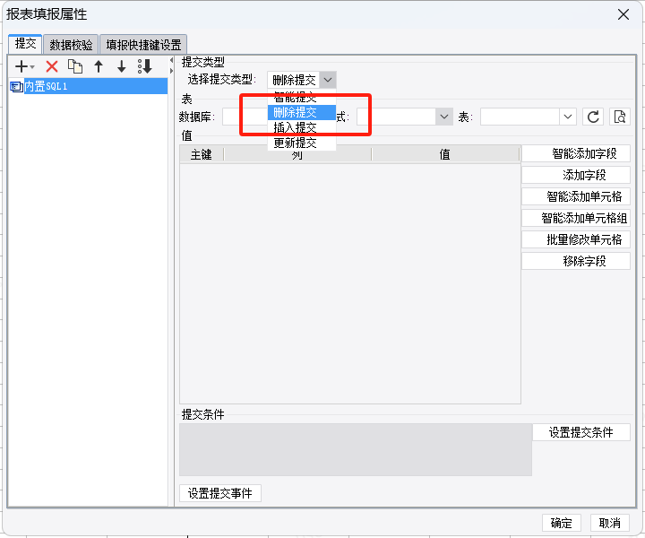

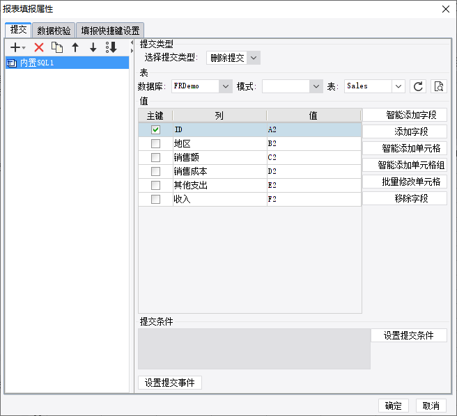

image.png选删除提交,可以删除导入的内容
