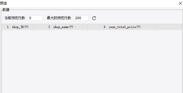

2016年的问题:数据集不能过滤中文,现在还没解决???

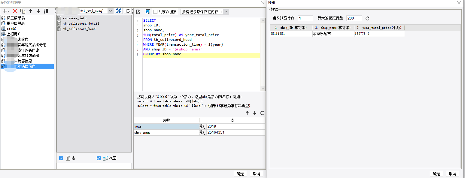

换成以ID   数字查询则 可以出现
该问题  已经  在   2016  年   注意  是2016  年  提过............

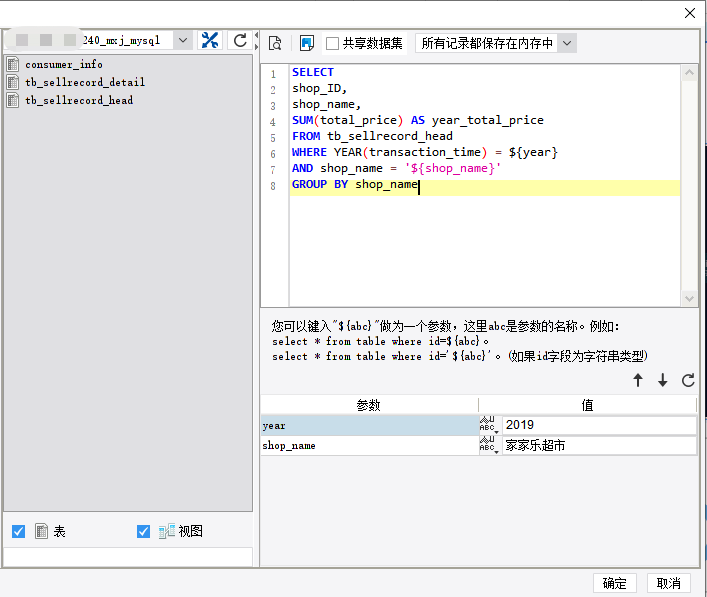

这个是mysql问题,半年前遇到过,更改my.ini 配置,然后重启数据库就好了

MySQL数据库中文乱码-https://help.finereport.com/doc-view-1127.html

平常用的中文过滤都是正常的。
你直接sql写死2条件能出来数据?名字后面有没有空格之类。
  • GoKu GoKu(提问者) 参数里绝对的没有空格,已经奇怪的东西,默认的这两个参数,库里真实有数据....
    2019-12-10 16:19

中文的地方有没有其他字符啊  试试like 看看能不能出来
  • GoKu GoKu(提问者) like 试了不行

你的 shop_id 也要放到 group by 里面的吧
