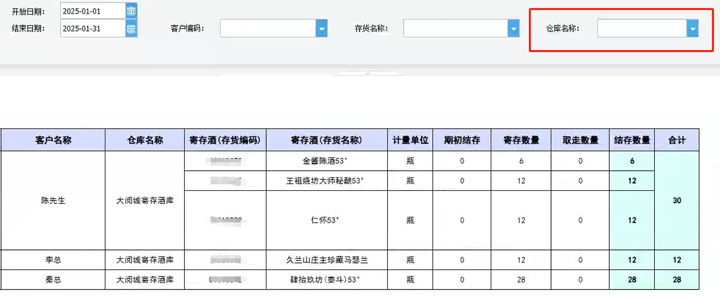

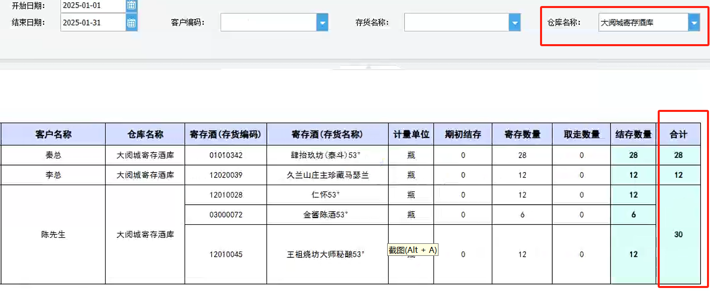

按某一列值的分组去合计
请问在仓库不选择时,按照每个人下的相同仓库合计,选择仓库后,统计这个仓库下的总数,现在按仓库,总合计实现不了。请问如何设置呢

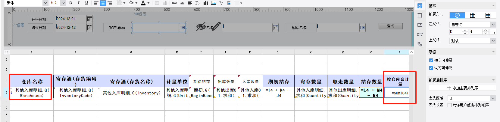

先弄两个合计,然后根据控件值 设置条件属性把其中一个隐藏掉

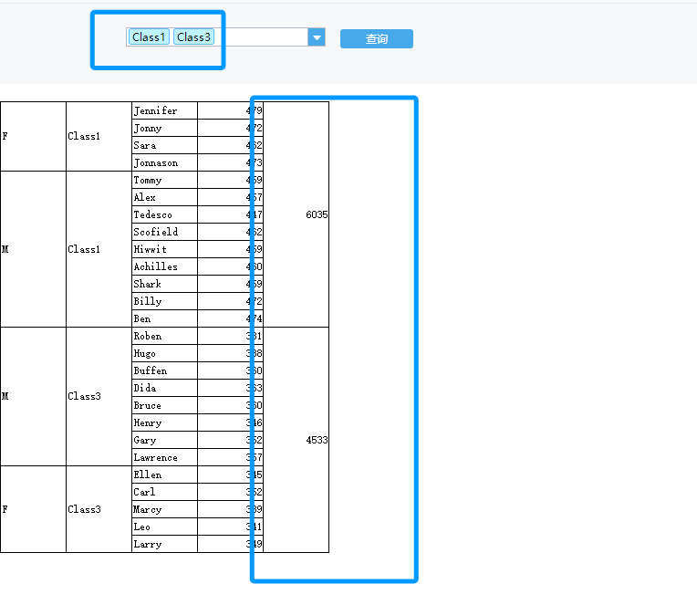

https://help.fanruan.com/finereport10.0/doc-view-407.html 另外一种办法就是设计两个报表参考这个文档根据控件值不同查看不同的报表
WorkBook1.zip

  • Z4u3z1 Z4u3z1 回复 天天向上0929(提问者) 你先用第二种方法吧,第一种方法我看看可以用内置数据库做个DEMO不
    2025-01-17 12:15
  • Z4u3z1 Z4u3z1 回复 天天向上0929(提问者) 模板上传了你参考一下
    2025-01-17 12:23
  • 天天向上0929 天天向上0929(提问者) 回复 Z4u3z1 ok,有用的,感谢!学到了
