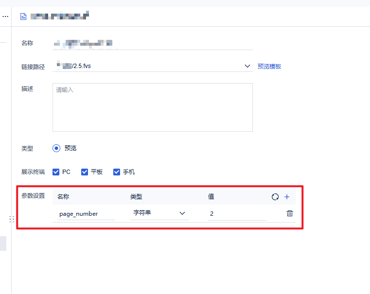

目录中的参数不生效,想默认展示第二页

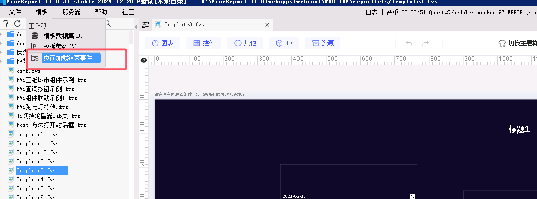

这个直接在FVS页面加载结束时间,写js把
参考
FVS控件切换分页JS应用 https://help.fanruan.com/finereport/doc-view-5003.html
duchamp.switchStory("页面2"); // 跳转到对应的分页
  • Ws1875 Ws1875(提问者) 里面的页面都是要挂出的,不能写死
    2025-02-06 09:54
  • snrtuemc snrtuemc 回复 Ws1875(提问者) 不写死,这个就是默认跳转到第二个页面的js,和你设置参数一个效果
    2025-02-06 09:55
  • Ws1875 Ws1875(提问者) 回复 snrtuemc 三个页面要挂出123三个目录,如果默认跳转到第二个页面,挂出1和3的时候怎么办
    2025-02-06 09:58
  • snrtuemc snrtuemc 回复 Ws1875(提问者) 那就是直接目前设置,然后在页面增加一个控件,接收这个参数值,然后改成
    duchamp.switchStory(控件名);
    2025-02-06 10:01
  • Ws1875 Ws1875(提问者) 回复 snrtuemc 好的,我试试,感谢

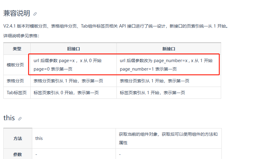

你是什么版本
改成page试试
FVS页面接口 https://help.fanruan.com/finereport/doc-view-4941.html
