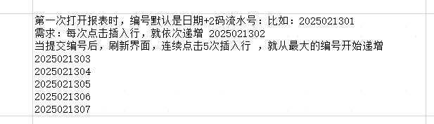

连续点击插入行,编号怎么自动从最大的数字递增

  • FRchenchen FRchenchen(提问者) 我现在有写一个公式,只针对单条维护,如果要多条维护,编号不会自增

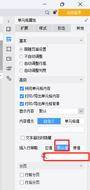

  • snrtuemc snrtuemc 回复 FRchenchen(提问者) 对的,这个直接数据库查询,没入库不会递增。。这个默认重数据库取,插入行,在单元格插入行策略,用默认值,公式方式拆不多,但是从当前单元格取试试,不要用原值,用默认值
    2025-02-13 10:46
  • FRchenchen FRchenchen(提问者) 回复 snrtuemc 我现在就是用的插入行-默认值,然后使用的公式:从数据库取最大的编号+1,然后每次点击插入行后,编号都是最大的同一个编号,比如数据库是 2025021301,使用这个公式后,连点3次插入行生成的编号都是 2025021302,不会是 2025021302,2025021303

公式不要写在单元格,写在填报属性里面就好了
