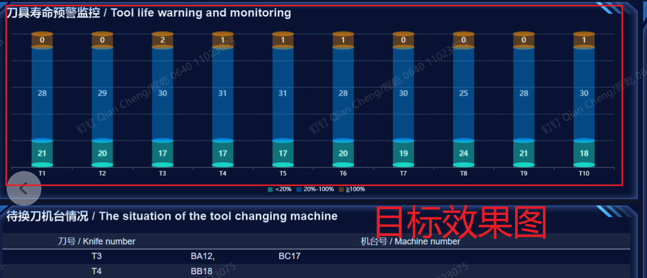

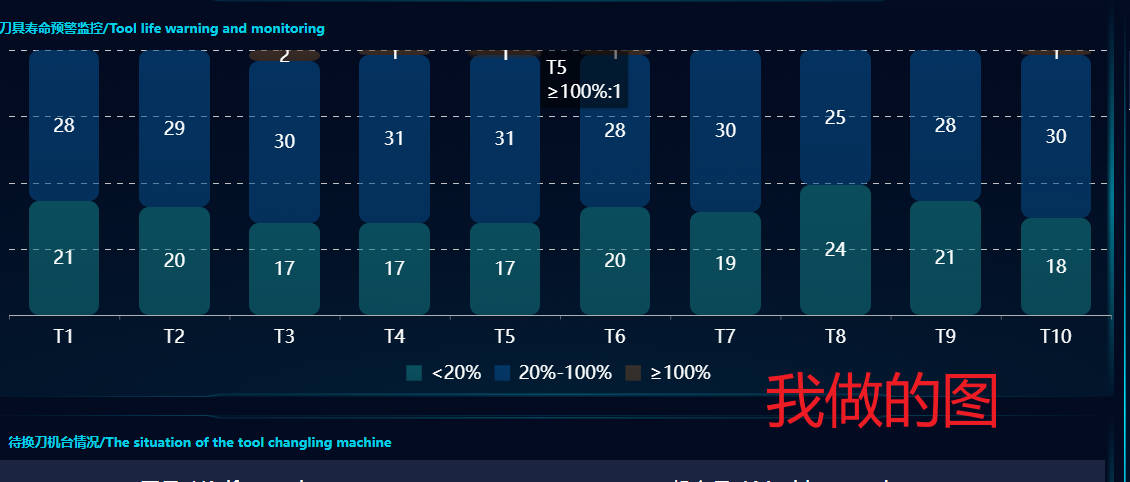

目标效果图中,三个分类占比固定显示,只改变了标签值的大小,值=0也显示了出来,我做的图,选的是百分表堆积柱形图,问题1 ,值=0 的时候就不显示了(没有选系列=0不显示),问题2,一个柱子三个颜色,占比如何固定,做到像效果图一样,只改变 标签值的大小,问题3,如何把系列变成半透明圆柱的样子

问题1:柱形图的实际值并不是你的显示值
显示值估计是富文本显示的

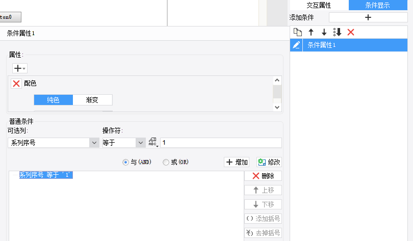

问题2:可以用条件属性为每个系列配色,就是固定的

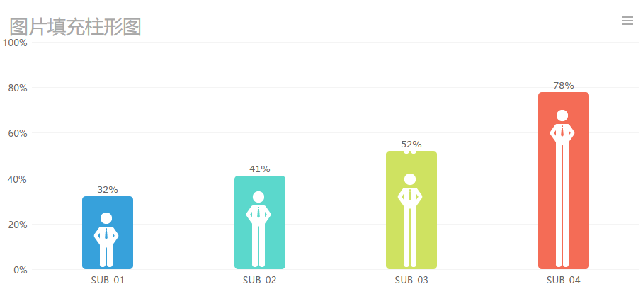

问题3:
图表用图片填充系列 https://help.fanruan.com/finereport/doc-view-1293.html

  • YNA YNA(提问者) 你好,感谢你的回答,问题1,我试一下富文本设置,问题2,我想问的其实是各个颜色在这个柱子中的高度如何固定,效果图中t1,t2,t3..各分类的数据不相同,但它们绿色部分一样高,蓝色部分一样高,想知道这个如何实现,

  • 华莉星宸 华莉星宸 回复 YNA(提问者) 你说的问题2和你问题1是一样的,配置柱子的实际值是一样的就行了,显示值用富文本
