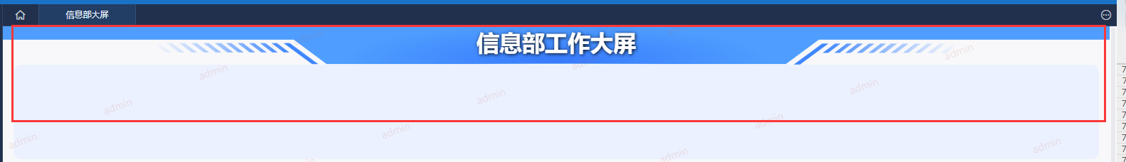

决策报表抬头的那个报表块能固定不滚动吗?
这个决策抬头的报表块, 能否不随上下滚动,固定表头一样?
FineReport 7kitV3l8 发布于 2025-2-17 11:07

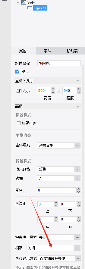

发布于2025-2-17 11:08
设置一下双向自适应
  • 7kitV3l8 7kitV3l8(提问者) 我的意思就比如在浏览网页一样, 你滚动查看下面的内容时, 他一直固定在上方
    2025-02-17 11:11
  • 华莉星宸 华莉星宸 回复 7kitV3l8(提问者) 那不支持哦~
    把标题放到参数面板上,可以尝试一下
    2025-02-17 11:12
