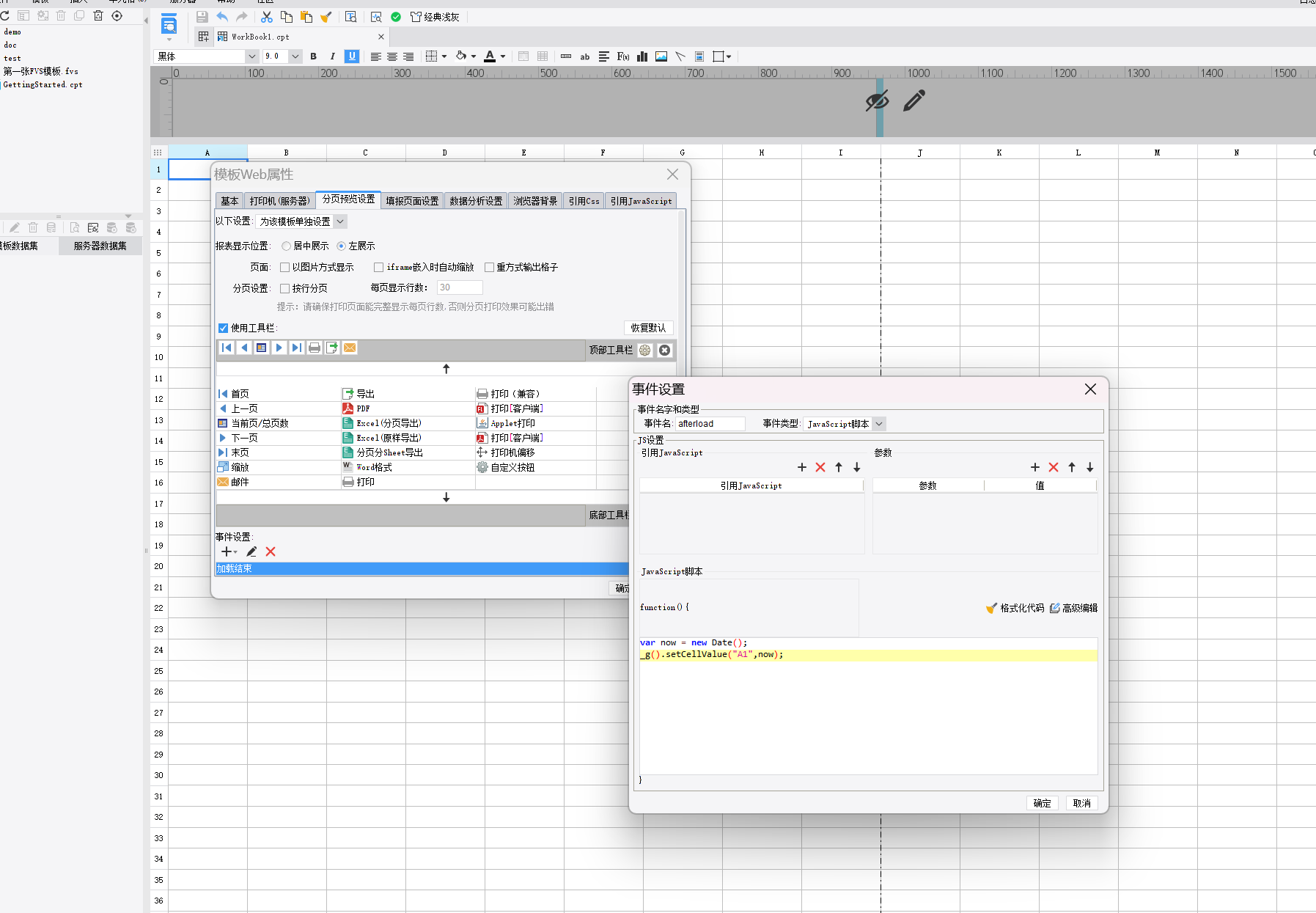

changchenLv4见习互助
发布于2025-2-17 11:58(编辑于 2025-2-17 11:58)
如果你要是想通过js的方式刷新单元格,函数的话可能也需要用js中的函数,我做了一个demo。截图如下:供参考!
WorkBook1.zip
