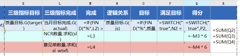

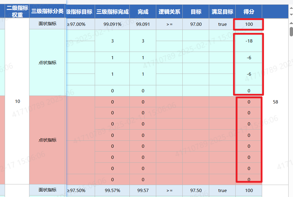

这种情况如何确认父格然后累加得到结果?
三种颜色的得分相加要怎么设置父格?得分列的父格都分别为二级指标,怎么设置计算结果才是70?

按设置没问题,难道你有隐藏行?
  • kins kins(提问者) 没有隐藏的
    2025-02-17 15:26
  • snrtuemc snrtuemc 回复 kins(提问者) 那单独=sum(Q2) =sum(Q3) =sum(Q4) 看看哪个有问题
    2025-02-17 15:28
