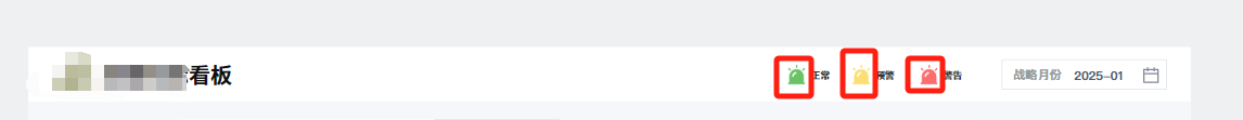

如何在决策报表的参数栏中插入图片(不是背景)
图片不是整个参数栏的背景,类似标签控件一样,可以自适应页面
FineReport Regina 发布于 2025-2-18 12:01

试试给控件设置图标
  • Regina Regina(提问者) 不行,图标不会自适应,只会保持16*16的大小
    2025-02-18 12:03
华莉星宸Lv7专家互助
发布于2025-2-18 12:04
直接放一个报表块
给报表块单元格设置背景及文字就好了
  • Regina Regina(提问者) 不行,我下面需要tab,只能放在参数栏
    2025-02-18 12:05
  • Regina Regina(提问者) 好像也可以,我试试看
    2025-02-18 12:05
  • 华莉星宸 华莉星宸 回复 Regina(提问者) 我的意思是不要参数面板,决策报表使用绝对布局,把控件直接都放到body里面
    2025-02-18 12:06
