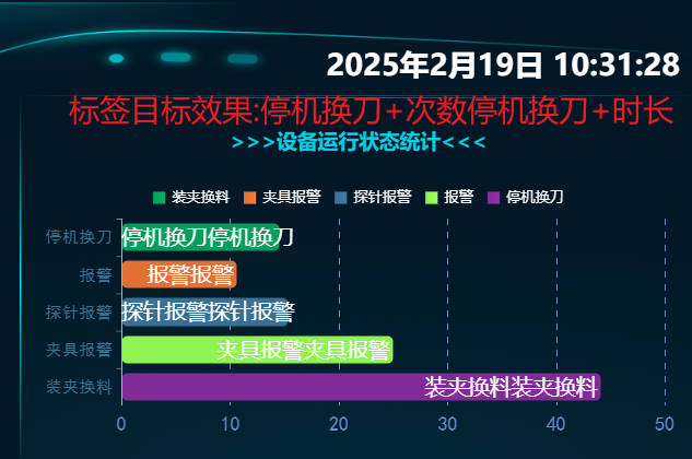

条形图标签显示问题,如何展示成:分类名+次数,分类名+时长的样式,

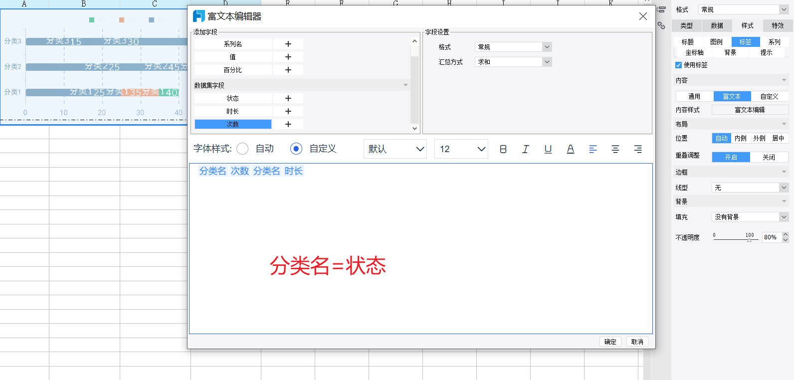

富文本可以实现图一标签效果吗,还是需要自定义
富文本添加数据集字段,数据集字段不显示

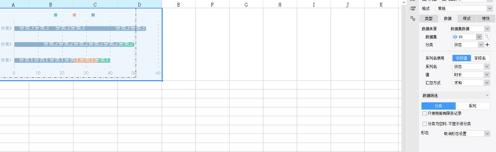

你数据集字段有
直接按你截图设置是可以的啊

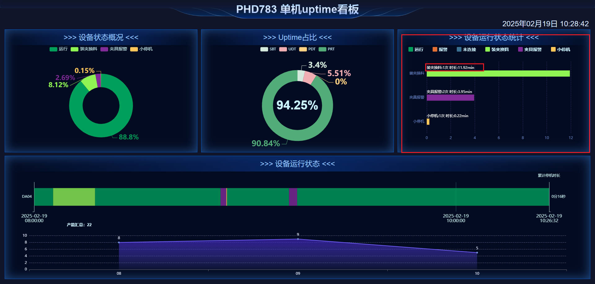

  • YNA YNA(提问者) 截图的设置展示出来的效果是图4中的样子,时长和次数都没了,不知道为啥
    2025-02-19 10:43
  • YNA YNA(提问者) 不知道为什么,添加字段里的分类名,系列名,值,百分比,都可以正常显示,数据集字段中的状态,时长,次数都不显示
    2025-02-19 10:50
  • snrtuemc snrtuemc 回复 YNA(提问者) 正常不会,新建一个模板试试
    2025-02-19 10:52
  • YNA YNA(提问者) 回复 snrtuemc 新建了一个还是一样,选数据集中的字段不显示
    2025-02-19 11:12
  • snrtuemc snrtuemc 回复 YNA(提问者) 难道新版本bug了,数据集字段不显示。。。文档明确说支持的,我测试了保存会丢失数据集数据,富文本自定义标签或提示 https://help.fanruan.com/finereport/doc-view-3724.html
