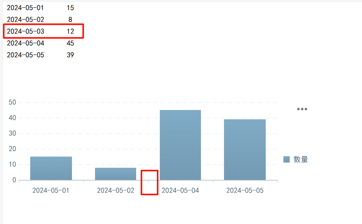

fvs中柱形图咋把部分柱子不显示,某一个日期的柱子不显示,不能在数据集中筛选,在图表中筛选

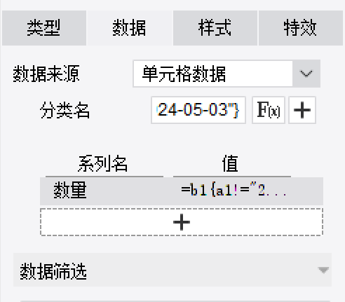

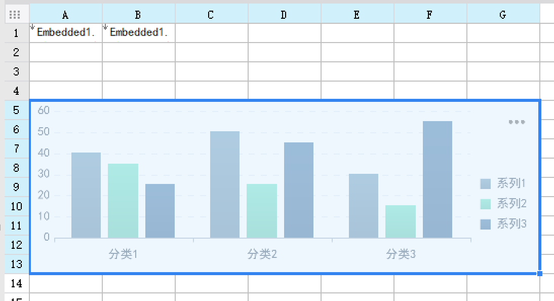

拖一个报表块出来。然后FVS中在报表块制作图表,然后图表引用单元格的数据
单元格引用 的数据公式类似
自己改成你要排除的日期,多个就用多个  a1!="2024-05-03" &&a1!="2024-05-06"
=a1{a1!="2024-05-03"}
=b1{a1!="2024-05-03"}
结果
