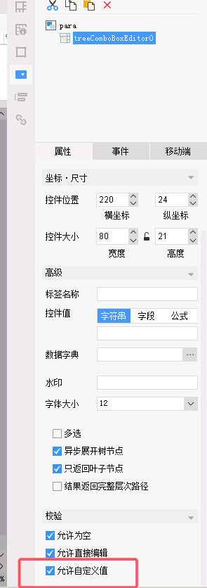

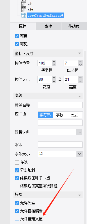

在FR 10创建的填报报表的下拉树控件在FR 11数据校验报错“不允许自定义值”(在FR 10可以校验成功)背景:
确实没有勾选“允许自定义值”。但我现在的业务场景就是使用下拉树控件选择输入值,不允许自定义值,所以无需勾选。而且同样的设置在FR10是正常可以校验通过的,换了FR11后就报错了,所以在考虑是否FR 11对控件的校验有什么设置?

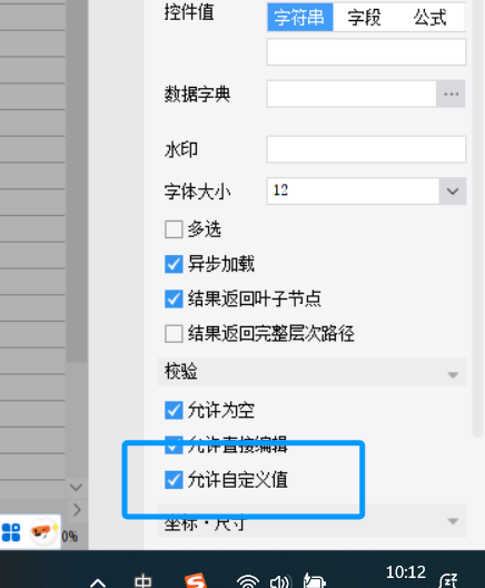

Z4u3z1Lv6专家互助
发布于2025-2-20 10:12
发布于2025-2-20 10:12
是不是这个沟去掉了
