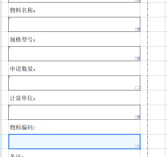

表单中输入物料编码后如何自动带出其余字段值
FineReport LZ145001 发布于 2025-2-20 11:04
华莉星宸Lv7专家互助
发布于2025-2-20 11:04(编辑于 2025-2-20 11:05)
根据控件值自动匹配数据 https://help.fanruan.com/finereport/doc-view-534.html
JS实现根据控件值自动匹配数据 https://help.fanruan.com/finereport/doc-view-4061.html

在帆软FineReport中,可以通过以下步骤实现表单中输入物料编码后自动带出其余字段值的功能:
一、定义参数与控件绑定
定义参数:
在FineReport的菜单栏中找到“模板参数”,点击进入参数设置界面。
添加一个新的参数,用于存储物料编码的输入值。
控件设置与参数绑定:
在表单中添加一个用于输入物料编码的控件(如文本框)。
将该控件与前面定义的参数进行绑定。这样,用户在控件中输入的物料编码值就会自动赋值给该参数。
二、配置SQL查询语句
新建数据集:
在FineReport中新建一个数据集,用于存储从数据库中查询出的物料信息。
编写SQL查询语句:
在数据集的SQL查询语句中,使用前面定义的参数来过滤物料信息。例如,如果物料编码参数名为materialCode,则SQL语句可能类似于以下形式:
sql
复制代码
SELECT * FROM MaterialTable WHERE MaterialCode = '${materialCode}'
这里的${materialCode}是FineReport的参数占位符,用于在查询时替换为实际的物料编码值。
三、设置单元格与数据集绑定
拖放数据集字段到报表单元格:
在FineReport的报表设计界面中,将新建数据集的字段拖放到对应的报表单元格内。
配置单元格属性:
确保这些单元格是可写的(如果需要的话),并设置适当的显示格式(如日期、货币等)。
如果某些字段需要根据条件显示不同的值(如性别字段显示为“男”或“女”),则可以使用FineReport的表达式功能来实现。
四、预览与测试
保存并预览报表:
保存报表设计,并启动FineReport报表服务器进行预览。
测试功能:
在预览界面中输入物料编码,并检查其余字段值是否自动带出且正确无误。
通过以上步骤,您就可以在FineReport中实现表单中输入物料编码后自动带出其余字段值的功能。这种方法利用了FineReport的参数传递、SQL查询和数据集绑定等核心功能,能够灵活地处理各种报表填报需求。
