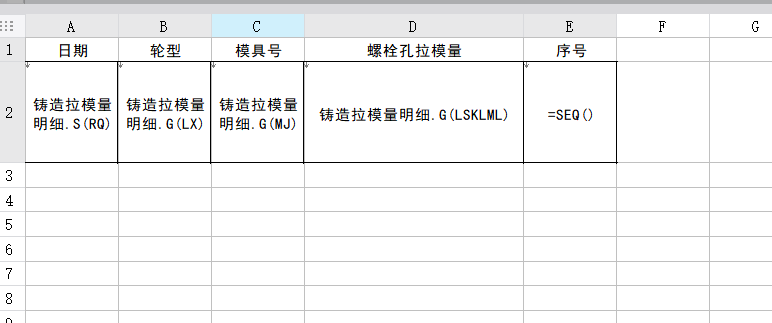

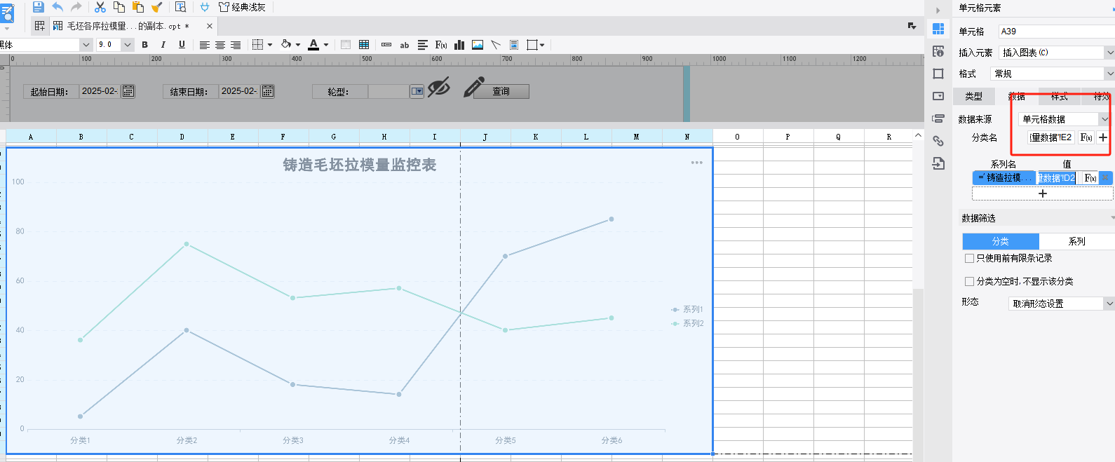

如图 怎么按照M1-Mn这种模具号 分出不同的折线 横坐标是序号  纵坐标是数值   要展示M1  M2 ...  根据序号以及纵坐标数值 分开生成不同的折线展示

参考这个文档重新配置
图表跨sheet引用单元格数据 https://help.fanruan.com/finereport/doc-view-2056.html

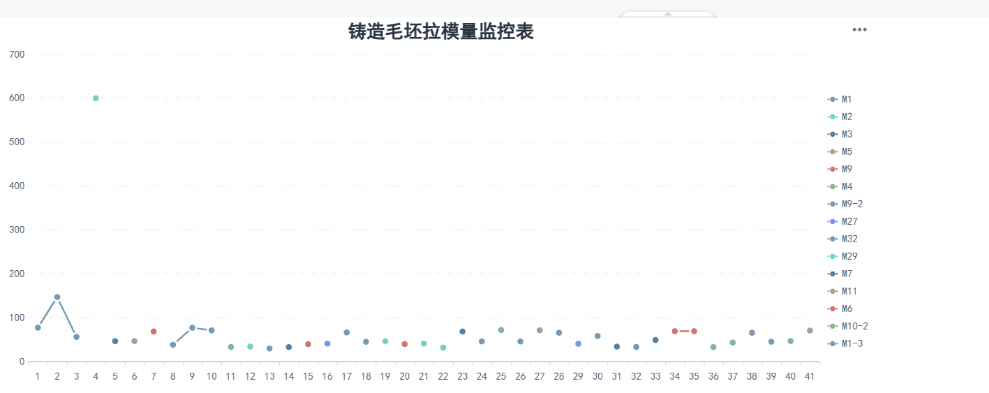

  • LZ145001 LZ145001(提问者) 大佬 是显示出来的 但是不是我想要的 我想要的是比如M1一个折线 M2一个折线 现在根本就没连成线 也没有按照我说的这样分出来

  • 华莉星宸 华莉星宸 回复 LZ145001(提问者) 那就是你的序号生成不对,需要应该按照你的系列生成,可以理解为组内序号
    2025-02-25 11:38
  • LZ145001 LZ145001(提问者) 回复 华莉星宸 怎么整?
    2025-02-25 11:38
  • 华莉星宸 华莉星宸 回复 LZ145001(提问者) 组内序号 https://help.fanruan.com/finereport/doc-view-340.html
