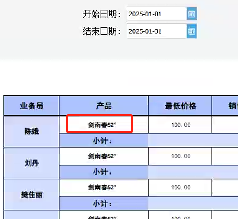

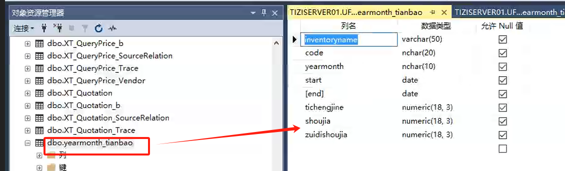

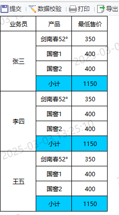

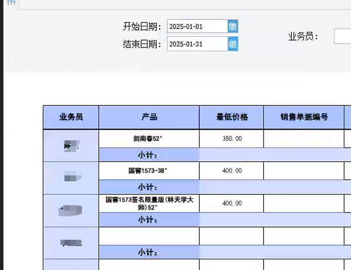

help !!!急!!!从数据库表中,按开始时间、结束时间相同的条件过滤,但是只得到一条数据,因该有3条才对,怎么回事呢
填报表(自建):

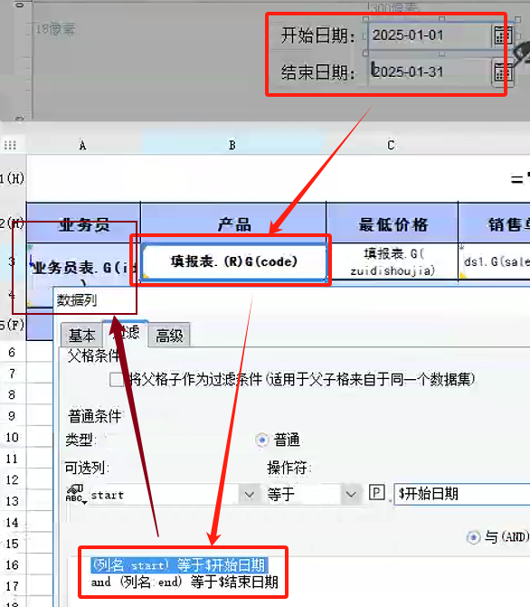

还有一个字段要等于左边的业务员
select * from yearmonth_tianbao
where 1=1
${if(len(开始日期)==0,""," and start >= '"+ 开始日期 +"'")}
${if(len(结束日期)==0,""," and end <= '"+结束日期 +"'")}
WorkBook3.7z
Z4u3z1Lv6专家互助
发布于2025-2-28 16:03(编辑于 2025-2-28 16:06)

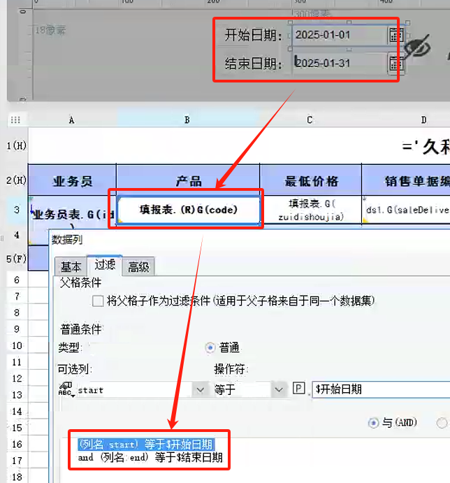

应该是大于等于 开始日期 且 小于等于结束日期
不可能既是1号,也是31号,为1就不能为31了,你这样写结果肯定为空
  • 天天向上0929 天天向上0929(提问者) 还是不行,因为sql里是两个日期字段,分别等于开始日期和结束日期的
    2025-02-28 16:12
  • Z4u3z1 Z4u3z1 回复 天天向上0929(提问者) 那你检查一下数据库里面的值是否有空格
