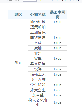

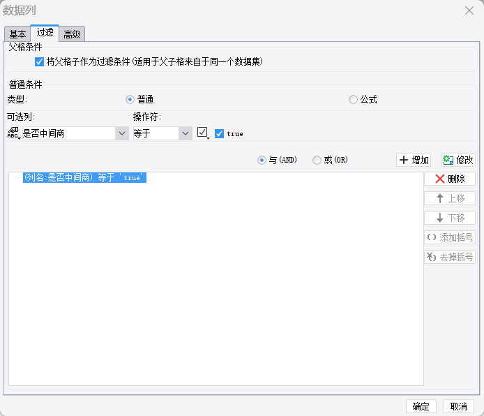

填写过滤条件后,不符合条件的还会显示
FineReport 帆软用户T8KW6ag30L 发布于 2025-3-4 12:24

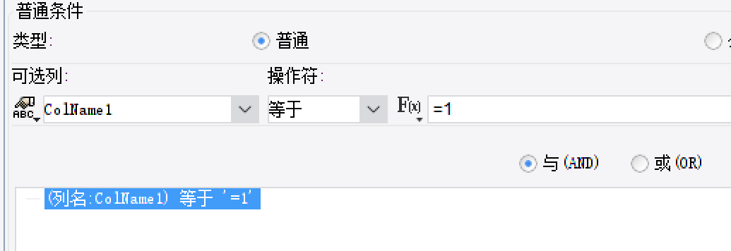

你这个要设置在最左父格过滤

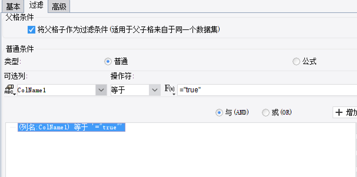

还有把=true改成  =1   或者改成="true"  测试看
用公式的方式,都测试一下,去掉与加上双引号,以及用1来,但是注意一定要设置在左父格的单元格就比如你的数据是A列开始就要双击A列中选择字段设置!!
