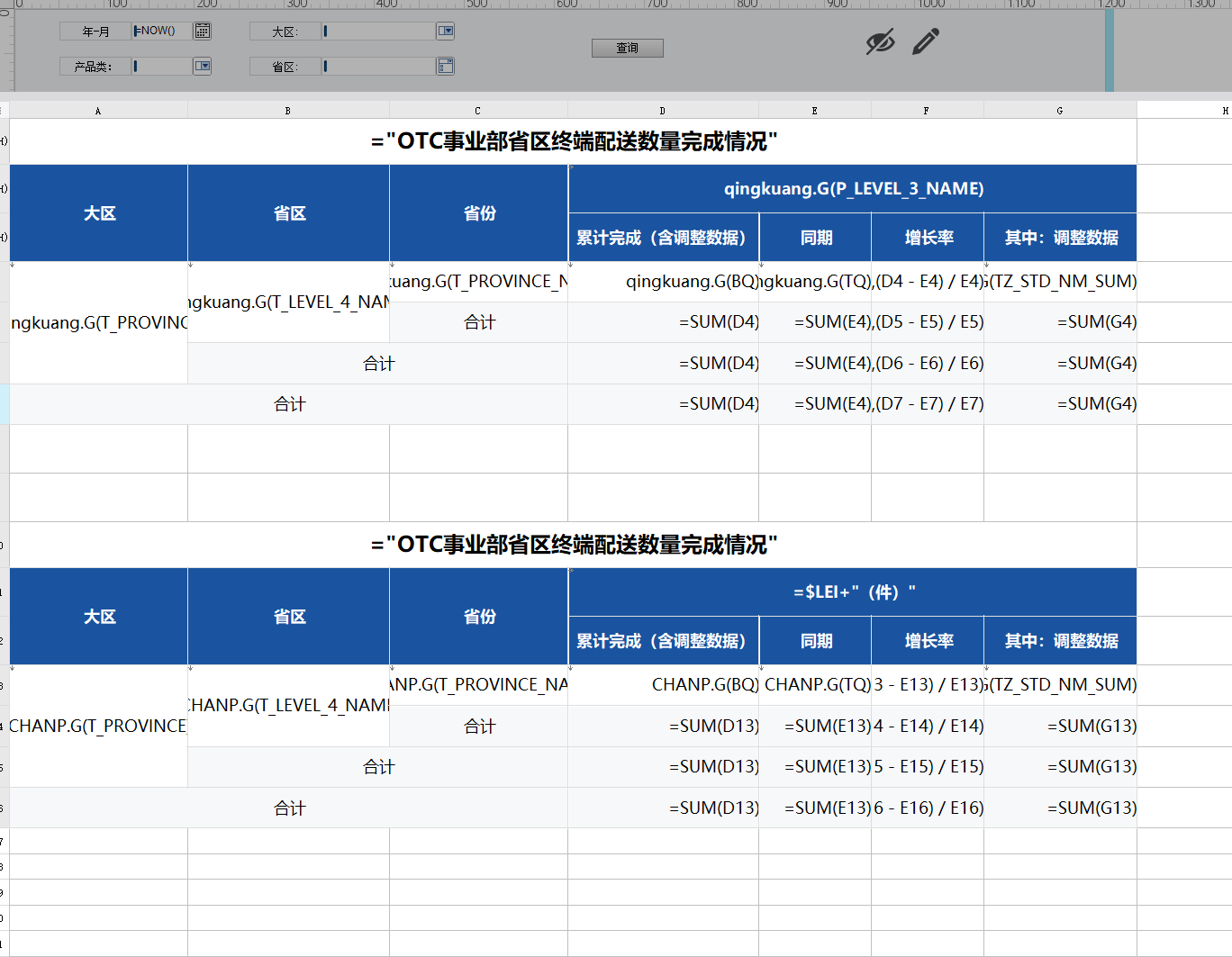

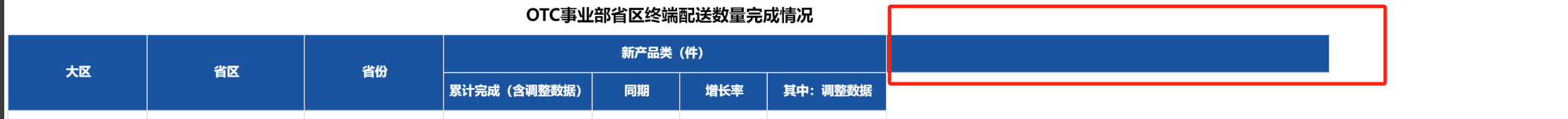

image.png这两个表格数据集互不相关,就是需要限制条件来分别显示,但预览的时候下面那个表多了一些东西image.png这个要怎么解决呀

这里是横向扩展?是有多个类别吗?
1、先看下SQL结果,是不是有空值出现;有的话,过滤掉。

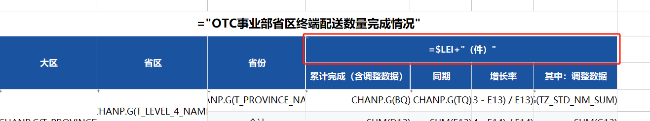

2、上一个表格有可能横向扩展多出了一个类别。最好给2个表格的SQL分别加上 判断输出1<>1的条件,其中一个需要隐藏时,它相应的SQL也没有结果,这样能保证另一个不被影响。
  • 嘘.. 嘘..(提问者) 第一个表是横向扩展,第二个不是,然后把第二个放下面就是预览的那种情况了
    2025-03-11 17:51
  • iQian iQian 回复 嘘..(提问者) 给第一个表的数据集加上 1<>1,让数据集没有结果,再预览,看下是不是上表扩展的影响
    2025-03-11 17:53
  • 嘘.. 嘘..(提问者) 回复 iQian 是上面影响的,加上后就正常了
    2025-03-11 17:57
  • 嘘.. 嘘..(提问者) 回复 iQian 这样的话要怎么调整呀
    2025-03-11 17:58
  • iQian iQian 回复 嘘..(提问者) SQL里加判断,你肯定是根据参数判断l来隐藏的吧。把参数写到SQL里,判断输出 1<>1
    2025-03-11 18:05
