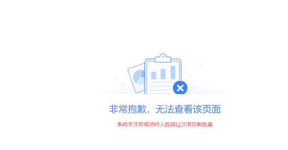

finereport 让别人访问我的决策报表,系统未注册或访问人数过多怎解决
image.pngfinereport 让别人访问我的决策报表,系统未注册或访问人数过多怎解决
FineReport 用户J7EFY2837 发布于 2019-12-13 16:18
悬赏:4 F币 + 添加悬赏
共4回答
浪兔Lv7初级互助
发布于2019-12-13 16:18
购买正式授权。
  • 用户J7EFY2837 用户J7EFY2837(提问者) 默认只能一个人看嘛
    2019-12-13 16:25
  • 浪兔 浪兔 回复 用户J7EFY2837(提问者) 默认并发是两个。
    2019-12-13 16:26
  • yuejuntao yuejuntao 回复 浪兔 我绑定了两台电脑的IP也不行啊;只能在我的本机看,昨天放到另外一台电脑可以,但是今天去查看就不行了 ;这是怎么回事
    2020-05-22 11:34

你这个问题用钱就能解决

FineReport注册与未注册的区别-https://help.finereport.com/doc-view-281.html
杨成林Lv7见习互助
发布于2019-12-13 17:02
紧急使用可以申请一个限时lic
