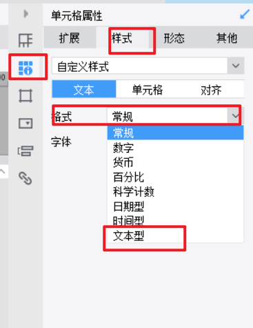

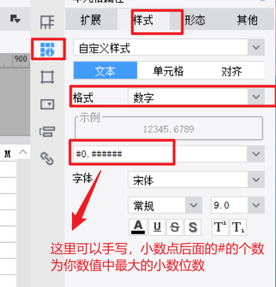

将数值格式改为“文本”
试试这个呢

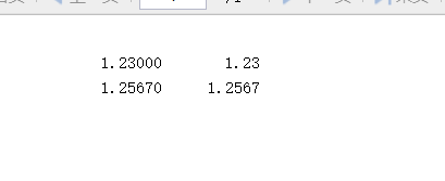

下面是我做的测试,应该可以的
11版本单元格属性位置,

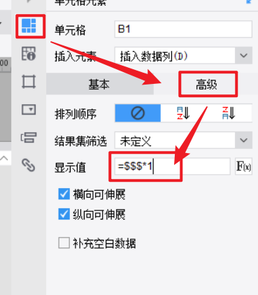

  • YyANG YyANG(提问者) 不行呢
    2025-03-31 14:25

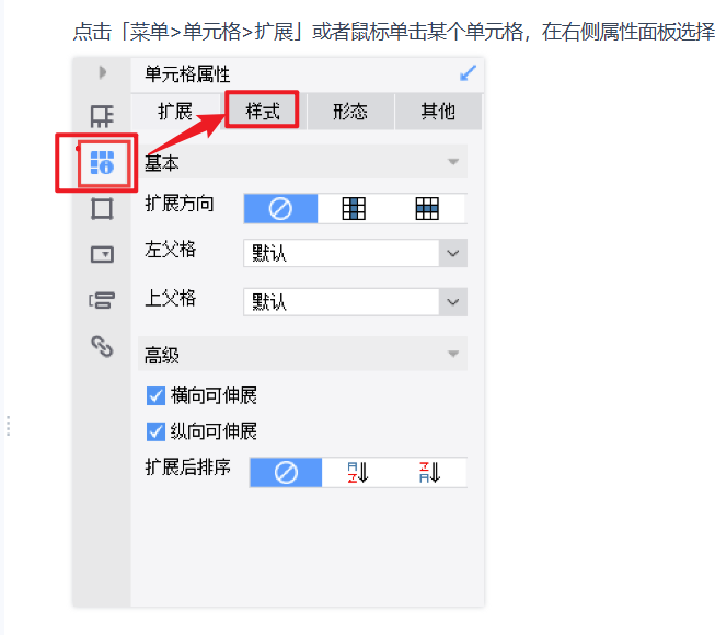

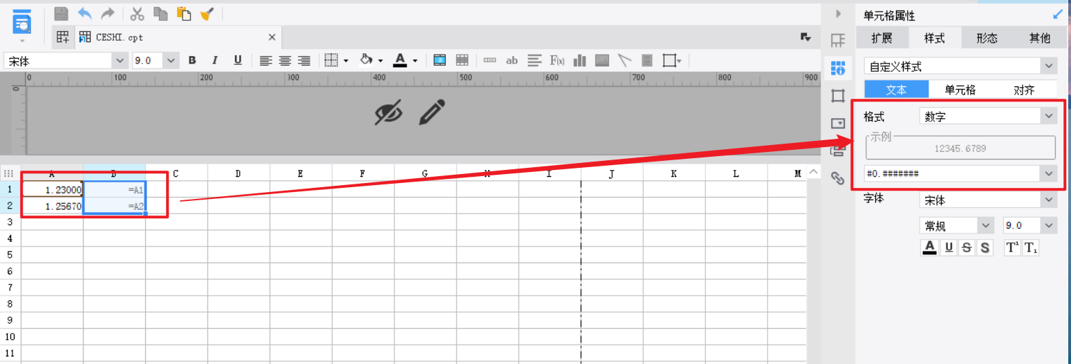

  • LTC朝 LTC朝 回复 YyANG(提问者) 试试我给你截图的这个方法,小数点后的#的个数依照你实际数据中最多的小数位数来判定,例如非0的小数位数最多有6位,就写6个#号
    2025-03-31 14:32

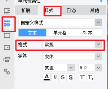

  • YyANG YyANG(提问者) 现版本用的是11,页面设置跟您的截图不一样呢
    2025-03-31 14:34

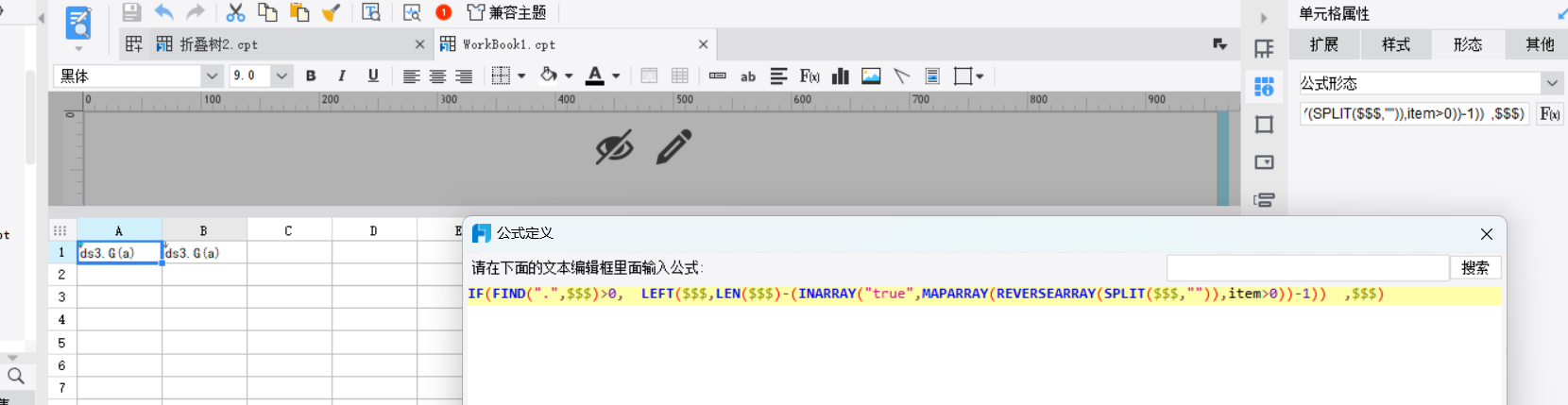

试试
IF(FIND(".",$$$)>0,  LEFT($$$,LEN($$$)-(INARRAY("true",MAPARRAY(REVERSEARRAY(SPLIT($$$,"")),item>0))-1))  ,$$$)image.png
  • YyANG YyANG(提问者) 报表有设置分页,设置公式形态只有当前页生效,导出发现后面的数值没有生效呢
    2025-03-31 14:55
